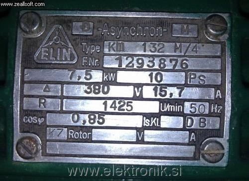

Ali so po vaših izkušnjah dovolj 16A talilne varovalke za zagon 7,5kW 3f motorja? Na motor bo pripeta hidravlična pumpa. Zagon bo po vsej verjetnosti zvezda-trikot.
Nazivni tok motorja je 15,7A.
Koliko je prvi šibkejši motor? 5,5kW?

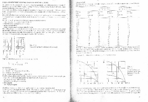

PrispevekObjavljeno: Ned Apr 10, 2011 1:38 pm    Naslov sporočila:   Odgovori s citatom
Pozdravljen.
Glede na podatke iz tabele (Električne inštalacije, tabela 5.05 - v prilogi) potrebuješ za priklop 7,5 kW asinhronskega motorja z zagonom zvezda-trikot 20A varovalke.
 Velikost datoteke:  482.42 KB
 Pogledana:  112 krat
Prispevkov: 14672
Aktiv.: 61.96
PrispevekObjavljeno: Ned Apr 10, 2011 1:47 pm    Naslov sporočila:   Odgovori s citatom
Vsekakor priporočam zagon zvezda-trikot. V tem primeru bi 16A počasne varovalke načeolma morale zdržati. Sicer kot je napisal matjazp, bi moral motor varovati z 20A varovalkami.

PrispevekObjavljeno: Ned Apr 10, 2011 2:08 pm    Naslov sporočila:   Odgovori s citatom
Za pogon hidravličnih črpalk mora biti vsekakor pogon zvezda-trikot vendar po tej tablici na motorju ta ni primeren za to.

PrispevekObjavljeno: Ned Apr 10, 2011 2:14 pm    Naslov sporočila:   Odgovori s citatom
kvizko je napisal/a:
Poglej še 1x

PrispevekObjavljeno: Ned Apr 10, 2011 2:23 pm    Naslov sporočila:   Odgovori s citatom
Ta motor je povsem primeren za priklop v zvezdo in trikot.
Varovalke pa priporočam 20A ker z 16A bodo težave.

Pozdrav!
Se ukvarjam bolj s šibkim tokom zato imam eno začetniško vprašanje in sicer kako se iz tablice vidi, da je možna vezava zvezda trikot? Sam bi to ugotovil šele, ko bi videl 6 priključkov namesto treh vam pa je uspelo samo s pogledom na tablico. Me prosim naučite čarovnije? Smile
psevdonim
Prispevkov: 3406
Aktiv.: 14.94
Kraj: slo
PrispevekObjavljeno: Pon Apr 11, 2011 6:40 am    Naslov sporočila:   Odgovori s citatom
brez teoretičnega ozadja: zato, ker je narisano trikot in 380.
Če bi bilo trikot 220, se ne da.
Zvezda-trikot -> 220-380.
Vsaj tako si jaz zapomnem.
