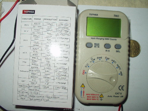

Popoldne sem bil mimogrede v HTE-ju. Silvo ne bi bil Silvo, če ne bi nekaj kupil...
V vitrini sem videl multimeter v prilogi. Kupil sem ga zato, ker je majhen in je primeren za nošenje. Brez problema ga lahko daš v torbico zraven računalnika. Kabli se zvijejo na hrbtni strani pod pokrovček, ki je istočasno stojalo, ko je odprt.
Poskusil sem osnovne meritve. So dokaj hitre. O natančnosti napišem kaj več jutri ko ga bom bolj natančno testiral. Cena 23€ (made in Korea)

Displej je velik ter sorazmerno kontrasten. (na fotografiji je še prelepljen z zaščitno folijo)

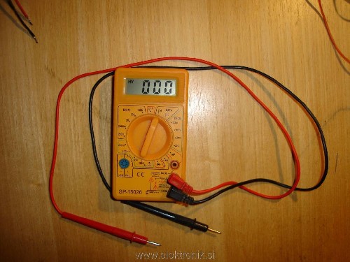

Huh Silvo, tvoj je naprednejši ---> moderen Very Happy Wink . Imam podobnega, kupil sem ga enkrat mislim da za 3000SIT, nekje na sejmu. Mere: 7 x 12 cm.
Pa nekaj funkcij več ima! Whistle

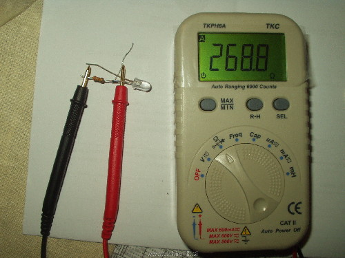

Naredilo je bum in to pri meritvi napetosti. Glede na to, da so za napetostna območja limiti 600V, ter vsa ostala razen tokovnega, kjer je zaščita varovalka 250V sumim preboj zaščitnega vhodnega varistorja. Instrument sem odprl - uparilo je par vezic pri sponkah, sicer displej prikazuje. Ga bom nesel naslednjič, ko grem v HTE nazaj. Meritev enosmerne napetosti je bila sicer točna. Prav tako je bila dokaj natančna meritev upornosti kapacitivnosti ter induktivnosti. LUX ter Sound meter je vgrajen pri drugem modelu.
