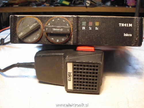

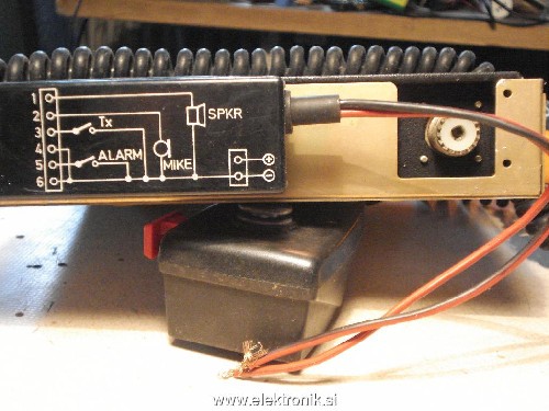

Pozdravljen!
Ja imam tri TR-41M v konzolah za avto z mikrofoni. Nobene še nisem probal priključiti in vklopiti. Si bom očitno moral spet sposoditi test set za radije in si vzeti kak dan ali dva, da povežem vse vrste teh TR-... z napajanjem, zvočniki in mokrofoni ter stestiram zadeve in si vse skupaj še zapišem zaa v prihodnje.
LP Janez, S57J

Hvala Janez. Ti imaš pa cel "arzenal" teh Iskrinih postaj. A si opustošil kakšno skladišče ?
Daj malo preveri kaj in kako delujejo te tvoje postaje. Preveri če je katera od TR41M še delujoča. Je škoda, da takole nabirajo prah. Lahko bi jih še uporabili.?
A mogoče veš koliko so imele TR41M postaje frekvenčni korak in koliko watne so bile?

Jaz TR41M nimam. Vem pa, da je popolnoma identična TR40M. To je 12 kanalna postaja. Freq. opseg je 144-174 Mhz. Modulacija je freqvenčna. Razmak med kanali je 4.5 Mhz. Napajanje je od 13.5 - 16V Max. Izhodna moč 10W. Toliko o tem.

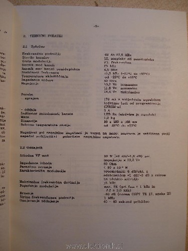

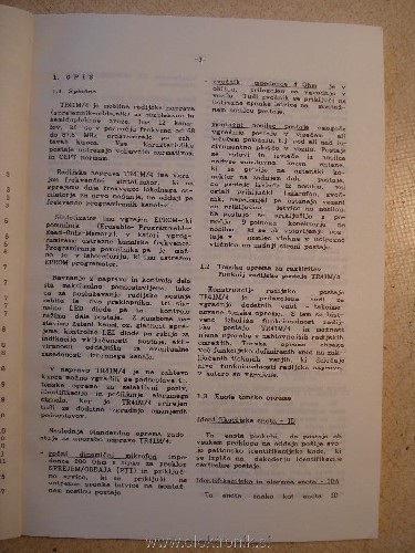

No, jaz imam dve knjigi, obe pa sta očitno za TR-41M/4.
LP Janez, S57J
