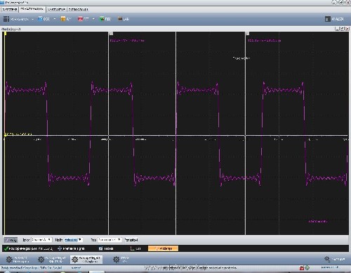

Ko spustim pravokotni signal iz računalnika preko DAC-a ali zvočne kartice, na osciloskop, mi pride valovit (na sliki). Shranjen je v FLAC formatu, posnet iz testnega CDja. Tudi, če grem direktno iz CD-ja je signal enak.

Ker imaš omejeno pasovno širino in gre skozi premajhno število harmonikov, da bi signal postal "povsem" pravokoten.
Povezava do razlage

1khz in 10khz pravokotni signal bi rabil, da sprobam dac in ojačevalec, če ga spustita skozi.
Ampak če vem, da je signal po defaultu valovit zgoraj in spodaj, je itak vseeno, ker če izmerim enakega na izhodu, potem je o.k.

ro-bi to kar ti vidiš kot raven pravokoten signal, to vsebuje GHz! Če je prenosni pas ožji, potem signal ni več pravokoten.

Če spustim v vhod ojačevalca, pravokotni signal 1 khz iz signal generatorja, pride na izhodu popolnoma enak signal.
Torej sklepam, da je ojačevalec sposoben spustiti skozi zelo visoke frekvence?
Na DACu potem sploh ni možna pravokotna oblika.

Na DAC je že lep pravokoten signal, samo potem ti filter proti prekrivanju (anti-aliasing) pobere višje harmonske komponente.
