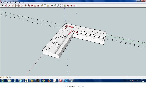

želel bi na tem L kotniku ustvarit kanal kot prikazujejo puščice pa mi to nikakor ne uspe. Potrebujem namig kako to izvest.
 Velikost datoteke:  203.42 KB
 Pogledana:  47 krat
Lep pozdrav, Milan
Vajdo
Pridružen-a: Čet 23 Sep 2004 23:06
Prispevkov: 1088
Aktiv.: 4.59
Kraj: Ribnica
PrispevekObjavljeno: Čet Jan 23, 2014 1:13 am    Naslov sporočila:   Odgovori s citatom
Verjetno želiš, da v kanal poteka v smeri puščic naprej. Na desni strani narediš obliko kanala s svinčnikom, nato ga s push/pull orodjem premakneš do vogala, in nato še oblikuješ stičišče kanalov.

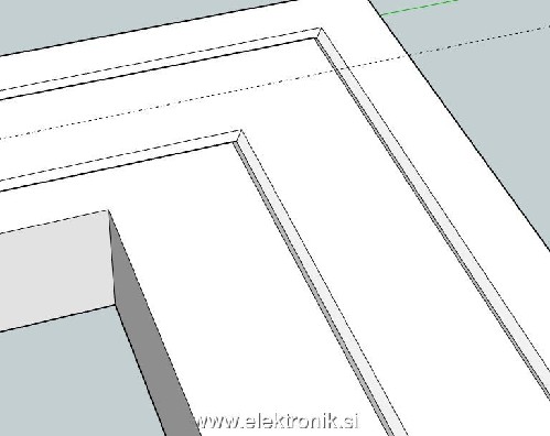

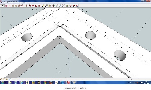

Ravno to stičišče je problem.
 Velikost datoteke:  266.77 KB
 Pogledana:  36 krat
Lep pozdrav, Milan
Prispevkov: 5820
Aktiv.: 24.54
PrispevekObjavljeno: Čet Jan 23, 2014 2:24 am    Naslov sporočila:   Odgovori s citatom
S "Folow me".
 Velikost datoteke:  45.85 KB
 Pogledana:  26 krat
kotnik.rar
 Ime datoteke:  kotnik.rar
 Velikost datoteke:  12.18 KB
 Downloadano:  5 krat

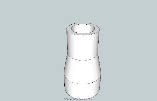

Ne morem pogruntat kako se naredi ,če na primer imam eno cev in bi jo moral konosno zožat in nadaljevati z zmanjšanim premerom.
Lep pozdrav, Milan
Bizgec65
Prispevkov: 2099
Aktiv.: 11.28
Kraj: Trebnje
PrispevekObjavljeno: Pon Apr 14, 2014 4:59 pm    Naslov sporočila:   Odgovori s citatom
Si mislil kaj v tem stilu? (daj približne mere, da si lažje predstavljam, ali je notranji premer enak, ali...?)
 Velikost datoteke:  23.6 KB
hocancan
Pridružen-a: Tor 27 Apr 2010 10:54
Prispevkov: 393
Aktiv.: 2.13
PrispevekObjavljeno: Pon Apr 14, 2014 5:14 pm    Naslov sporočila:   Odgovori s citatom
V začetnem delu je cev enake debeline, potem bi se naj konusno zožala in nadaljevala v novih gabaritih.
Začetna odprtina je 7mm ,stena pa 3mm.In narediš valj v dolžini 20mm.Sledi konus, ki se zoža na 3mm-notranji Fi odprtine.Stena ostane 3mm.Dolžina konusa 5mm.Sledi ravna cev 3mm notranji Fi in stena 3mm v dolžini 20mm
Lep pozdrav, Milan
Bizgec65
Prispevkov: 2099
Aktiv.: 11.28
Kraj: Trebnje
PrispevekObjavljeno: Pon Apr 14, 2014 5:15 pm    Naslov sporočila:   Odgovori s citatom
Na tole je malo boljša slika, mislim da je nekaj takega, le mere nisem upošteval, ker sem vmes risal, haha. Takole?
PS:
V priponki imaš pa sedaj narejeno po merah, upam da je to - to
 Velikost datoteke:  59.83 KB
cev.rar
 Ime datoteke:  cev.rar
 Velikost datoteke:  15.98 KB
 Downloadano:  3 krat
Nazadnje urejal/a Bizgec65 Pon Apr 14, 2014 5:46 pm; skupaj popravljeno 1 krat
