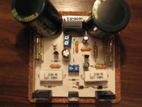

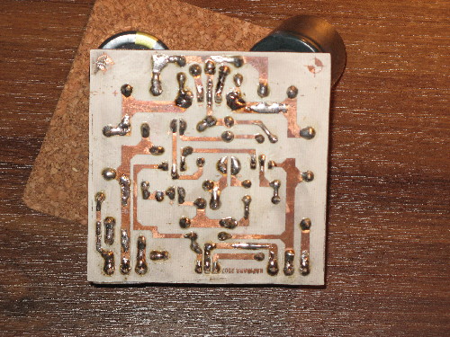

PrispevekObjavljeno: Pon Sep 09, 2013 9:18 pm    Naslov sporočila:   Odgovori s citatom
Jahh očitno res nimam sreče s tole zadevico :/ zamenjal sem vse tranzistorje in obe diodi in tudi mostiček vendar spet, ko sem priklučil ( brez zvočnika in signala) mi je v trenutku skurilo varovalki... Res nimam več idej kaj bi bilo lahko narobe. Evo prilagam še slike, če so kaj v pomoč.

ule
Prispevkov: 1583
Aktiv.: 6.68
Kraj: Babno Polje
PrispevekObjavljeno: Tor Sep 10, 2013 9:30 am    Naslov sporočila:   Odgovori s citatom
Sem na hitro pobrskal po disku in ugotovil da sem točno tak ojačevalec nekaj let nazaj naredil tudi sam. Dela še danes. V kolikor se spomnim je začel delati od prve. Pcb sem si zrisal sam (napajalnik je ločen od končne stopnje). Bi pa na tvojem mestu izhodne tranzistorje montiral na hladilnik, tudi ko samo preizkušaš na mizi. Če ti zadeva zaoscilira, se tudi hitro pregrejejo in uničijo.

limona
Pridružen-a: Čet 28 Jan 2010 21:01
Prispevkov: 53
Aktiv.: 0.28
PrispevekObjavljeno: Tor Sep 10, 2013 9:13 pm    Naslov sporočila:   Odgovori s citatom
blay44:
Naredil sem iz tele strani ( ker je bila zraven še pcb shema in sem raje prek te strani http://www.diyaudiotr.com/proje/darlington-cikisli-amplifikator/#sonyorum ). Res da sem spremenil kondenzatorja na 10.000uf zamenjal sem mostiček namesto 4A sem dal 8A in pa varovalki na 6.3A edino te elementi se razlikujejo od prvotne sheme. Pravkar sem ugotovil da imam na vezju 4700 Omega moram imeti pa 470 Omega Anxious mogoče je to ena izmed težav. Testiram brez zvočnika in brez vhodnega signala... Zelo dobr občutek bo ja, ko bom ugotovil problem... za to pa toliko časa vstrajam pri tem Smile .
Ule:
Imam pritrjen hladilnik ko testiram, odmontiral sem ga, da se lepše vidi slika.
