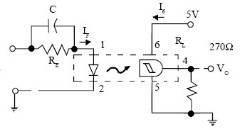

PrispevekObjavljeno: Čet Sep 14, 2006 10:36 pm    Naslov sporočila:   Odgovori s citatom
Se pravi v mojem primeru bi to bilo to kar sem narisal na skici spodaj. Uporabljan H11L1.

PrispevekObjavljeno: Čet Sep 14, 2006 11:06 pm    Naslov sporočila:   Odgovori s citatom
Ne ne ne ne nenenneeee...
d'oh!
LED krmili drugace! Na anodo prikljuci Vcc in na katodo izhod kontrolerja. Izhod ostane kot je predvideno (pull-up na locenih 5V).
Ko bo na vhodu 1, bo na izhodu tudi 1 in ko bo na vhodu 0, bo na izhodu tudi 0.

PrispevekObjavljeno: Pet Sep 15, 2006 8:48 am    Naslov sporočila:   Odgovori s citatom
tomskk je napisal/a:
Niti slučajno. V prvem postu si napisal da iščeš optokopler in Silvo ti je predlagal pravilno rešitev z najpogosteje uporabljanim optokoplerjem (recimo H11A1).
Sedaj pišeš da uporabljaš optokopler, ki pa v sebi vsebuje tudi logiko in ne samo fototransistor. Tu pa je prava rešitev ki jo ponuja Glitch (in jo lahko uporabiš tudi pri H11A1, le da tam vežeš upor med kolektor in plus)
