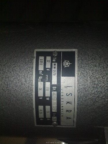

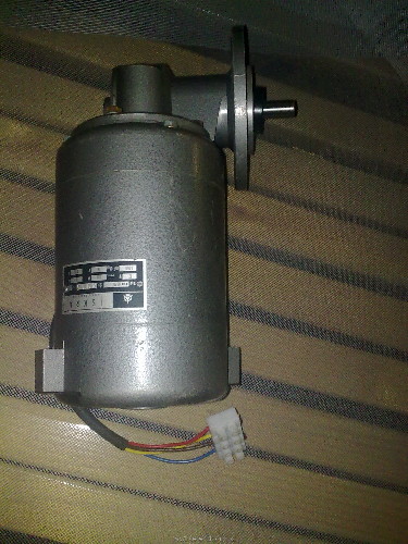

Nisem iz te stroke zato prosim za pomoč.
Planiram projekt pri kateremu bi potreboval enosmerni motor z reduktorjem za večjo moč. Po brskanju po omarah sem našel enega primernega vendar mu ne morem spremeniti smeri vrtenja (potreboval bi vrtenje v obe smeri).
Zanima me če se spodnjemu motorju sploh da zamenjat smer ?
 Velikost datoteke:  717.91 KB
 Velikost datoteke:  363.58 KB
 Pogledana:  20 krat

Pri enosmernih motorjih samo zamenjaš + in - pa bo deloval motor v drugo smer.
Vidim pa da ima ta motor na sliki 4 žice in iz slike ni razvidno kaj te žice so.

Kako da ne? Priključka glavnega in stranskega navitja. Gre namreč za kompoudni motor.

Videti je kot stranskostični istosmerni motor.
Po podatkih tablice ima motor ločeno vzbujanje od rotorja. Vzbujevalno navitje ima višjo upornost (90 do 100 Omega ) od rotorskega (ranga Omega).
Zamenjati smer vrtenja takemu motorju ni težavna - obrniti moraš polariteto enemu od navitij.
Slabost te konstrukcije je, da obstaja majhna možnost, da neobremenjen motor take vrste pobegne v previsoke vrtljaje in se rotor zato razleti, če izpade napetost vzbujanja.
Iz tega razloga je priporočljivo , če je polariteta vzbujevalne napetosti fiksna (tudi vklopi in izklopi le te so zoprni zaradi velike induktivnosti) in obračaš polariteto rotorja.
Vrtljaje in navor spreminjaš s spreminjanjem napetosti obeh navitij. Višja napetost vzbujanja - nižji vrtljaji in več navora. Višja napetost rotorja: več moči in vrtljajev ter navora.

Motor je glavnovezni, to pomeni da ima stator in rotor vezan zaporedno. "Pobegnil" ne bo, ker je že reduktor dovolj veliko breme za omejitev vrtljajev. Smer vrtenja mu zamenjaš s tem, da obrneš polariteto statorja ali polariteto rotorja, nikakor pa ne obeh.
