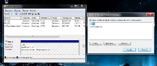

Našel simpel rešitev... bom podal potek, mogoče še komu pride prav.
Delal sem v WIN7 - mislim da drugje ni kake razlike:
1- SD kartico formatiramo v NTFS
2- na C disku sem kreiral mapo z imenom C:\SD Card
3- odpreš ''Disk Manager'' (iz ukazne vrstice z ''diskmgmt.msc'')
4- Desni klik na pogon SD kartice in kliknemo na ''spremeni črko pogona in poti''
5- v odprtem podoknu kliknemo na ''dodaj''
6- v novoodprtem oknu izberemo ''vpni v to prazno mapo NTFS'' in kliknemo ''prebrskaj''
7- najdemo mapo, ki smo jo kreirali in jo izberemo
8- za preverjanje še enkrat desni klik na pogon SD kartice in izberemona ''spremeni črko pogona in poti'' .... bi se vam moralo pokazati približno kot je na sliki.
Pol pa samo premaknemo Dropbox preko njihovega ''preferences''
 Velikost datoteke:  131.15 KB
"Želja po znanju je v naravi vsakega dobrega človeka." Leonardo Da Vinci
