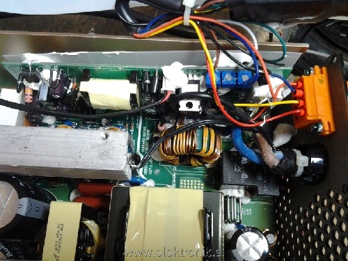

In jaz se sedaj praktično že skoraj vozim na elektriko (avto je homoligiran), ampak težava je pa spet v polnilcu.
Namreč nabavil sem polnilec GWL/Power Charger 48V. Po nekaj ciiklih polnjenja (cca 20) je pa odpovedal poslušnost - je odpovedal sodelovanje. Pri zadnjem delujočem polnjenju se je močno segrel.
Sedaj se, ko ga priklopim na napajanje najprej zažene na polno (ventilator - tok je vedno 0 A ), in tudi lučka utripa kot da je vse OK, a po nekaj sekundah (ko je običajno začel s polnjenjem) se prižge zelena lučka in se ustavi.To je prej naredilo, ko je bila dosežena polna napetost. Sem poskusil že vse načine prikopa, tudi manj celic, da je bila nižja napetost, a ni nič drugače.
Sedaj se sicer že dopisujem z prodajalcem (garancija), a ker mi ta čas avto stoji vas tukaj sprašujem, če je kdo, ki bi to za primerno ceno znal popraviti? Mislim, da ni kaka velika okvara (ali pač), a jaz se na te stikalne napajalnike prav nič ne spoznam.
Prilagam slike notranjosti.

Pošlji nazaj, da ti ne bodo komplicirali glede garancije (kar kar radi počnejo Sad ). Tile GWLjevi kitajčki so malo "kitajski" in moraš imeti nekaj sreče, da ti zadeva dela (običajno če dela, dela - če ne, se pa to hitro pokaže ...)
Mogoče se raje poskusi zmeniti za dobropis in malo dodaj in si omisli TC-charger (so dosti bolje narejeni), potencialno kakšnega Meanwella (PB-1000-48) ali Piktronika (naše gore list).
LP, g

S kolegom sva odprla moj polnilec in ugotovila, da je odpovedal iz neznanega vzroka MOSFET z oznako 65F6110.
Na farnelu in mauser-ju ga nisem našel, tudi drugače google ne najde meni nič uporabnega, zato vas sprašujem, če mi lahko pomagate z nasveti, s čim ga zamenjati?
edit: preklicujem zgoraj napisano, da ne najdem nič uporabnega. Dejansko je zgoraj napisana oznaka samo "marking", v bistvu gre za mosfet IPW65R110CFD (ohišje TO 247)
Farnel jih ima samo ne v takem ohišju, sem jih pa našel na mouser.com.
Toda vseeno me zanima, ima mogoče kaj podobnega doma, da se moje popravilo hitreje odvije do konca?
