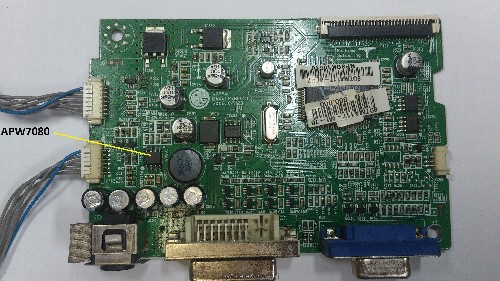

Imam težavo na LCD monitorju LG W2284F, namreč na izhodu stepdown APW7080, kjer bi moral dobiti 5V, dobim spreminjajočo 2V-5V. Če vezje segrejem z vročim zrakom, se napetost stabilizira.
Ali lahko zamenjam ta stepdown z LM7805?

Vhodna napetost je 12V, točna poraba pa mi ni znana, ampak mislim, da ne bi smela biti več od 500mA. Uporabil bi LM7805CV v TO220 ohišju, ki bi ga pritrdil na ohišje od osnovne plošče, da bo dobro hlajenje zagotovljeno.
Ja, tile stepdown-i imajo res neverjeten izkoristek. Lm7805cv imam ravno pri roki, zato se ne bi rad mučil in odkrival napake.
Edit: Sem ga vgradil, zadeva funkcionira. Tok je nekje 500mA, tako da bom moral zagotoviti res dobro hlajenje.

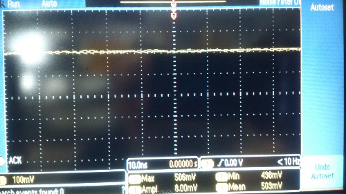

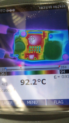

Sem naredil nekaj testov:
Vhodna napetost, Izhodna napetost, obremenitev izhodne napetosti, padec pri obremenitvi, temperatura na čipu po petih minutah.
24V, 12V, 1.7A, 10mV, 90°C
12V, 5V, 0.9A, 10mV, 50°C
12V, 3,3V, 0.7A, 10mV
5V, 3.3V, 0.7A, 80mV
V kolikor še imate kakšne predloge, lahko testiram.
5V 900mA
 Velikost datoteke:  788.2 KB

Temperatura se mi zdi malo visoka pri 1,7A. Kateri tok pa si zapisal, vhodni ali izhodni?

@lipa: merim izhodni tok
@jaka57: v mojem primeru zamenjava ne pride v poštev, saj potrebujem tok do 1,7A. Trenutno testiram 12V vhod in 5v izhod z obremenitvijo 2A. Čip se po desetih minutah zagreje na 93. Torej bom tudi tukaj potreboval dobro hlajenje.
 Velikost datoteke:  728.9 KB
