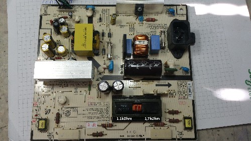

Imam "klasično" težavo, da se mi osvetlitev izklopi po dveh sekundah, čeprav je pogoj za vklop prisoten.
Najbolj sumim visokonapetostni transformator, saj imam na enem navitju majnšo upornost kot na drugem.
1. Ali je verjetnost, da je težava v transformatorju?
2. Kje bi lahko dobil podatke, kakšna upornost mora biti na navitjih?
Meritve sem opravljal pri odspajkanem transformatorju.
Model napajalno inverterske plošče je: IP-58155A
Oznake na transformatorju pa so: TM-08190 TNE 1016 E T

Ja, trafo imaš zagotovo fuč. Upornosti sekundarrja lahko odstopata kašnih 5%.
Ti trafoti zelo radi crkujejo.
Menjaj trafo, pa bo verjetno delovalo kot mora.
Lp, Matic

Hvala, sem naročil na Ebayu. Poročam...

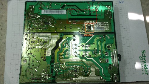

IC je SEM2005 . NP Mosfet driver pa je AP4506GEH
Ko priključim različne kombinacije žarnice/izhod, nikakor ne moram ugotoviti katere žarnice sploh delajo, ker morajo biti priključena vsaj tri žarnice, da se osvetlitev pojavi.
Preden sem zamenjal trafo, sem zamenjal tudi kondenzatorje v inverterskem delu iz 2x820uF na 2x1500uF, upam, da to ne igra pomembne vloge.

Zamenjal sem še NP mosfet driver, ampak je enako.

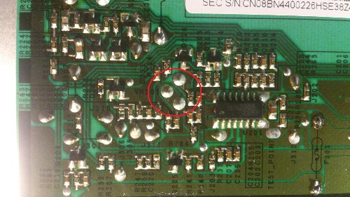

Opazil sem še en trimer, ki je bil zalit z nekakšno gumo in ima ozanko VR301. Temu sem spremenil vrednost iz 6,5k na 2k in sedaj se osvetlitev ne izklopi.
Sedaj pa me zanima, čemu je namenjen in kako ga pravilno nastaviti?
Sheme za IP-58155A ne najdem, je pa ena stran trimerja vezana na pin 2 SEM2005 kar je Over voltage detection input.

Tu okoli se mi zdi da imaš kar nekaj hladnih lotov-J306, J308, trimer, J311 ki gre na pin3 - open lamp detection input!
Sprelotaj vsaj te stvari, trimer posprejaj s kontakt sprejem in ga vrni na isto pozicijo in mislim da bo to delovalo kot mora.
