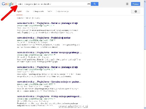

PrispevekObjavljeno: Sre Avg 20, 2014 8:46 pm    Naslov sporočila:   Odgovori s citatom
prosim za resne odgovore
 Velikost datoteke:  141.96 KB
 Pogledana:  69 krat

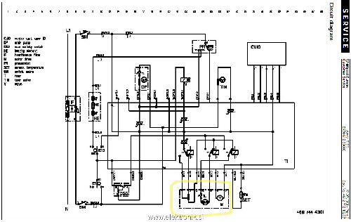

PrispevekObjavljeno: Čet Avg 21, 2014 6:55 pm    Naslov sporočila:   Odgovori s citatom
Izgleda, da imaš takle priklop
pazi na to na kar te je že opozoril Energetik-m
Za preizkus
Varianta 1
24V na sponko 2; sponka 3 povezana na sponko 4; sponka 5 na drugi konec 24V napajanja.
Varianta 2
24V na sponko 1; povezava 3 - 4; sponka 5 na drugi konec na 24V-ltno napetost.
Če nimaš 24V lahko probaš tudi na 12V motor bi moral tudi zalavfat. Trafo na katerega boš probal naj zmore vsaj 3A.
 Velikost datoteke:  195.46 KB
 Pogledana:  37 krat
