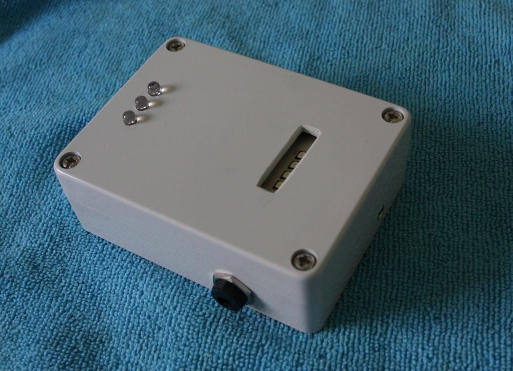

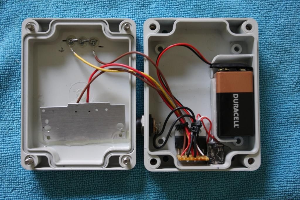

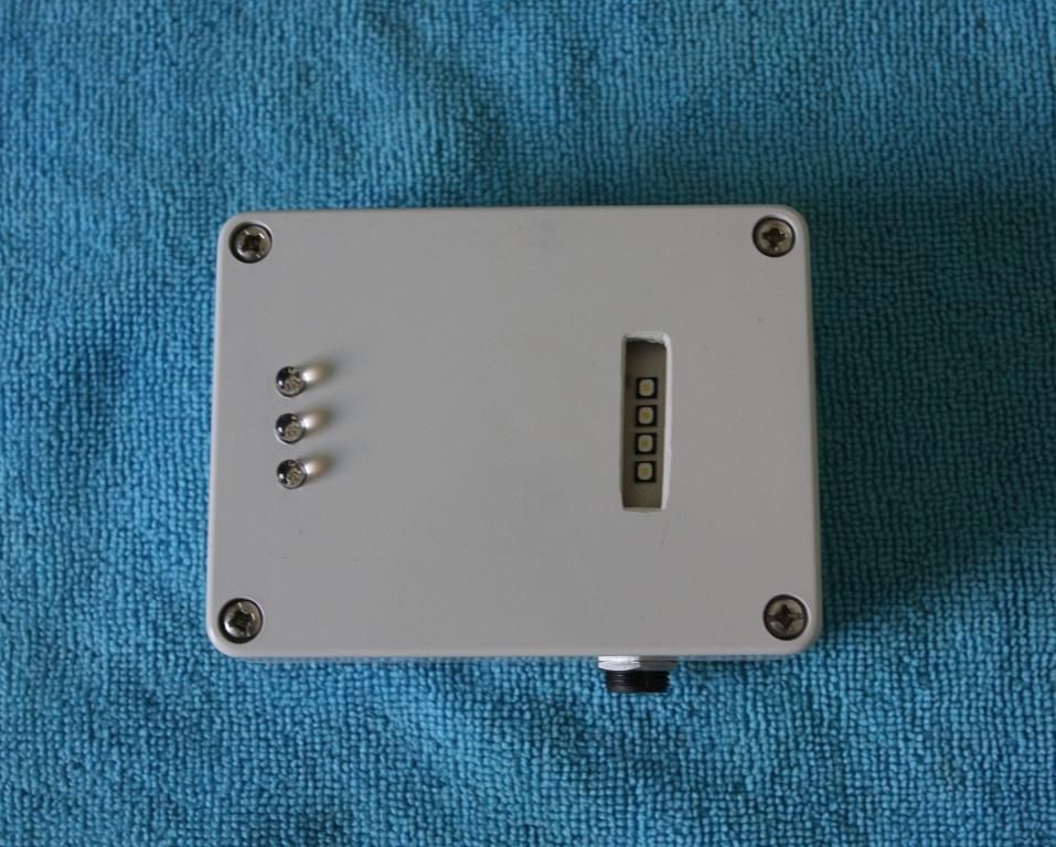

Živjo,
V službi sem prevzel dežurstvo, kar pomeni 24/7 dosegljivosti na mobitel. Seveda pa to hodi v zelje mojim kitarskim aktivnostim, ker v dveh zakloniščih kjer spilam ni signala...
Tako, da sem si naredil škatlico, ki ima močne ledice(kot flash na telefonu). Te ledice so povezane na dva tranzistorja, ki skleneta tok z 9V baterijo ali adapterjem. Skatlica je zvezana na telefon preko audio out (jack za slusalke). In ko telefon zvoni, zvoni tudi na slušalke, v mojem primeru je namesto slusalk skalica, ki utripa po ritmu zvonenja.
slikce:
Rad pa bi naredil tako, da ko bo prišel signal, da se luč prižge in sveti dokler jo ne izklopiš s stikalom. Ali ima kdo kakšno idejo katera elektronska komponenta bi mi to omogočala?
Lep pozdrav.
