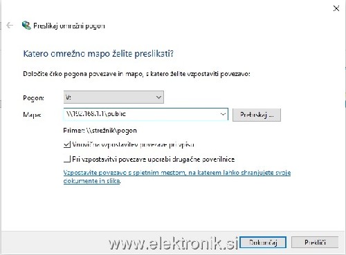

Odkril sem "zelo, zelo veliko skrivnost" na modemu INNBOX V60U glede USB vhoda in mrežnega diska. V bistvu niti nič ne rabiš nastavljati na modemu. samo USB ključek formatiraš na NTFS ostala nastavitev je pa v prilogi na sliki.
