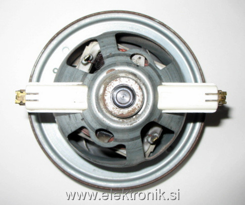

Pri malem sesalcu 1600W od Elektrolux-a -model S-BAG CLINIC je potrebna menjava ležaja na strani kolektorja. Klical sem na servis Elektrolux-a in se zanimal koliko stane kompletni motor. Dobil sem ceno in sicer 60 €. Ker je sam motor dober, sem razmišljal, da bi zamenjal omenjeni ležaj. Problem je pa, ker je zadeva v kovinskem ohišju. Sprednji in zadnji del sta (zabigana) skupaj. Moje vprašanje je, kako to odpreti?. Razmišljal sem, da bi na enem mestu na obodu naredil zarezo. Potem pa probal toliko raztegniti pločevino, da bi razdvojil ta dva dela. Mogoče ima kdo od vas kakšno boljšo idejo. Se zahvaljujem že vnaprej!

PrispevekObjavljeno: Tor Avg 19, 2014 10:43 am    Naslov sporočila:   Odgovori s citatom
Jaz ga običajno s ploščatim izvijačem odrobim okrog in okrog. Po posegu ga pa s kladivom zarobim nazaj.

PrispevekObjavljeno: Tor Avg 19, 2014 3:12 pm    Naslov sporočila:   Odgovori s citatom
Naj povem, da je po predlogu nime zadeva odrobljena.
Tako sem prišel do vetrnice. Tu se pa postavlja spet novo vprašanje, kako sneti vetrnico iz osovine rotorja ? Mogoče jo je potrebno enostavno izbiti s strani kolektorja ? Tako bi vetrnica lahko ostala na osovini rotorja. Nebi pa rad naredil kakšne neumnosti. Kaj menite ostali ?

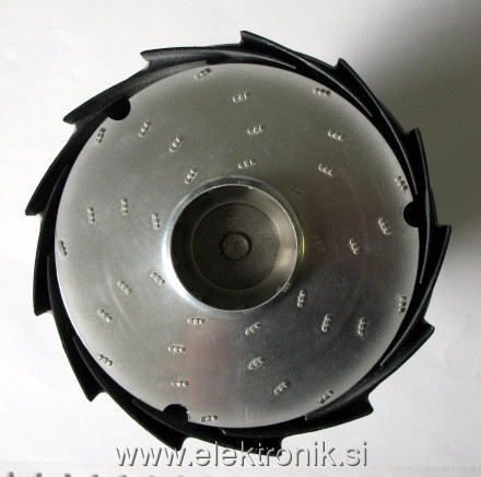

s51zg
Prispevkov: 538
Aktiv.: 2.27
Kraj: JN76BC - Srednje brdo
PrispevekObjavljeno: Tor Avg 19, 2014 5:56 pm    Naslov sporočila:   Odgovori s citatom
Pozdravljena BojanR & Bizgec65,
hvala vama za prispevek reševanja mojih problemov...HI. Slikal sem še turbinco, katero bom kasneje priložil textu. Bom probal vetrnico odviti v levo. Samo najprej moram razčistiti, kje je leva in kje desna smer..HI. Prosim ne se smejat..HI. Če gledam smer vrtenja motorja s strani kolektorja, se motor vrti v desno. Če pa gledam s strani vetrnice, je pa vrtenje motorja v levo. Potem je pri pri pogledu s strani kovinske vetrnice levi navoj v desno! Vidim, da bom moram narediti neki ključ, neko ploščo, ki bo imela tri štifte v razmaku, kjer so vidni pol krogi. Naj bo dovolj te neumne pisarije...HI
Janez

Aktiv.: 32.62
PrispevekObjavljeno: Tor Avg 19, 2014 7:40 pm    Naslov sporočila:   Odgovori s citatom
Pogledaš s proste strani v vetrnico.
Tomazp
Prispevkov: 559
Aktiv.: 2.64
PrispevekObjavljeno: Tor Avg 19, 2014 8:38 pm    Naslov sporočila:   Odgovori s citatom
V kolikor je navoj je le ta vedno tako usmerjen, da se pri vrtenju veternica zateguje. Iz pozicije lamel hitro ugotoviš v katero smer je treba veternico obrniti.
Bizgec65
Prispevkov: 2099
Aktiv.: 11.28
Kraj: Trebnje
PrispevekObjavljeno: Tor Avg 19, 2014 9:36 pm    Naslov sporočila:   Odgovori s citatom
Ali po domače :

s51zg
Prispevkov: 538
Aktiv.: 2.27
PrispevekObjavljeno: Sre Avg 20, 2014 7:48 am    Naslov sporočila:   Odgovori s citatom
Vidim, da sem razmišljal pravilno.
HVALA še enkrat vsem, ki ste se oglasili!

Tomazp
Prispevkov: 559
Aktiv.: 2.64
PrispevekObjavljeno: Sre Avg 20, 2014 8:19 am    Naslov sporočila:   Odgovori s citatom
Glede na potek lamel mi deluje desni navoj. Ali pa tesni ujem.
