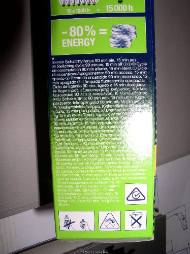

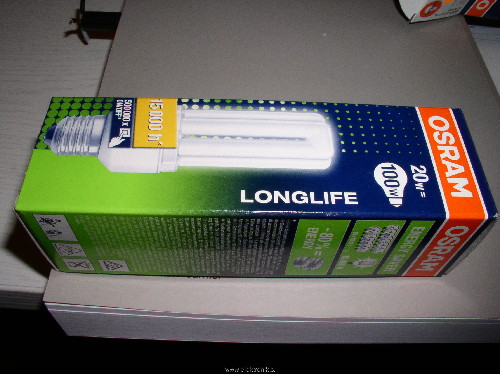

Danes sem kupil varčno žarnico Osram. Ko bral napis na škatlici sem zasledil naslednje:
Način delovanja: 90 min vklop, 15 min izklop.
Ali to pomeni, da žarnica lahko sveti največ 90 min, potem pa jo moraš izklopit za 15 min ???
lp, prom

Po mojem je ravno obratno. Da dosežeš tisti čas, ki piše gor, ne sme biti prižgana manj kot 90 min ter ne smeš je prižigat prej kot 15 min po tem, ko jo ugasneš.

Pomojem bi bilo brezveze prodajati žarnico, ki bi imela omejitev.
Po mojem mišljenju je to čas vklopa in izklopa pri katerem prišparaš 80% energije (kot piše na škatlici)
Seveda pa nisem strokovnjak tako da nebi točno vedel kaj to pomeni.

To se nanaša na testne pogoje pri določitvi življenjske dobe žarnice (500000 vklopov oz. 15000h delovanja). Vsaj jaz to tako zastopim...

Mislim, da mora biti prižgana minimalno 15min, (se pravi, da jo je smiselno uporabit tam kjer največ gori luč-kuhinja) da pride do izraza kot varčna žarnica. Če jo "flikaš" kot navadno, ne boš nič prišparal.

Kot je že nekdo omenil je ta čas delovanja ozirajoč se na življenjsko dobo žarnice. Kot veste trgovine dajejo na takšne žarnico garancijo (mislim da 3 leta) in ta garancija velja, če so izpolnjeni ti pogoji vžiganja in ugašanja.
Torej življenjska doba žarnica bo izpolnjena pri takšni uporabi žarnice; ob vklopu naj gori vsaj 90min, ko pa se ugasne, naj bo vsaj 15 min izklopljena.
Velikokrat slišim, da se te žarnice hitro pokvarijo ob uporabi z senzorji gibanja, kjer se žarnica vklopi le za nekaj minut.
Moj sodelavec je nesel takšno žarnico nazaj, ker se je pokvarila po 2 mesecih in je imela garancijo delovanja 3 leta. Trgovec ga je prepričeval, da se je žarnica prižigala in ugašala v prekratkih intervalih in da za to ne morejo odobriti garancije. Seveda sodelavec ni popustil in zahteval kontakt z distributerjem...žarnico je dobil takoj.
lp, ElGrigon
Prišparal boš že, saj žarnica ne vleče več toka, ko je hladna. Le manj svetlobe da od sebe, dokler se ne segreje...
