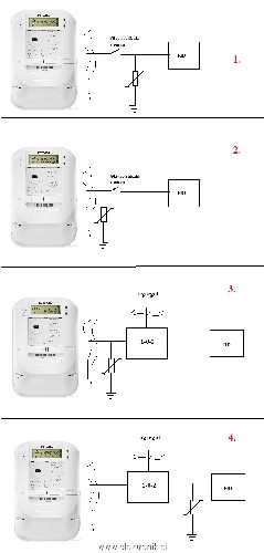

Lep pozdrav,
po načrtu elektro inštalacije za hišo, ki ga je izdelal projektant je prenapetostni odvodnik vezan za glavnim stikalom (slika 1). Ali nebi moral biti napetostni odvodnik vezan direktno na sponke, ko pride dovodni kabel iz zunanje elektro omarice (slika 2). Kaj se zgodi, če je stikalo izklopljeno in udari strela v dovod?
Ker si je prijatelj še namislil preklopno stikalo 1-0-2 za agregat me zanima kje je najbolj smiselna montaža prenapetostnih odvodnikov? Pri stikalo na dovodu iz elektro omare (slika 3) ali na izhodu stikala, da s tem še varuješ agregat (slika 4)?
Hvala za odgovore!

lojzek
Prispevkov: 3387
Aktiv.: 16.00
PrispevekObjavljeno: Čet Nov 13, 2014 9:29 am    Naslov sporočila:   Odgovori s citatom
Nekaj branja:
http://www.kolektoravtomatizacija.com/resources/files/doc/Kolektor_Synatec/Katalogi/Prenapetostna_zaita_SLO_NR_14_4.pdf
Drugače pa si osnovni princip in vezavo prve stopnje hišne prenapetostne zaščite (tip B) lahko ogledaš tudi v tipiziranih vezavah merilnih mest na internetnih straneh dobaviteljev el. energije.
