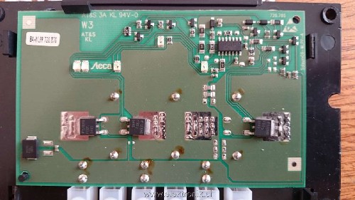

Pozdravljeni
V popravilo sem dobil omenjeni solarni regulator SOLSUM 8.8Fw. Utripa rdeča info lučka (prevelik tok polnjenja/preobremenitev, kratek stik / termična preobremenitev)
Vse komponente izgledajo OK. Prosil bi, če ima kdo shemo, oz. če bi vedel kaj bi lahko bilo narobe. Testirano z dobro baterijo neglede na to, ali je sončni panel priklopljen ali ne

čisto na splošno,
Če je zares vse uredu bi moralo delat. torej ni.
zelo skrita napaka je lahko prebita dušilka ali transformator, drugače pa kak prebit mosfet.

Poslikaj notranjost.
Utripa samo rdeča info ledica, ostale pa ne gorijo/utripajo ?

Seveda je nekaj narobe, ampak ne vem kaj.
Ene elemente (oznake) sem dobil po SMD BOOK in ti vem, da so OK za ostale pa niti ne vem kaj so. Le v kratkem stiku niso. Bom poslikal jutri.
Drži. Utripa le rdeča info LED ostale ne gorijo

Sprogramiran je pravilno? Mi smo imeli programator, ki je sprogramiral napajalnik preko svetlobnih signalov (ledico ki je utripala si vtaknik v srednjo luknjo)

Evo slika:
