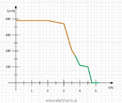

Sedaj oba akumulatorja (starejši in novejši) za moj HTC že kažeta znake ostarelosti, zato sem se odločil za nakup še enega, tretjega.
Med kolegi v firmi se je vnela razprava o polnjenju in polnilnikih za novejše telefone z USB priključkom. Kako ga najhitreje napolniti? Z originalnim polnilnikom ali s priklopom na namizni računalnik? Question Mnenja so bila seveda različna. Računalniški USB priključki naj ne bi imeli dovolj moči za normalno polnjenje, tega problema pa naj ne bi imel ločeni (originalni) polnilnik. Eni so celo trdili da ni vseeno če priklopiš polnilni kabel v USB na sprednji ali na zadnji strani računalnika (sprednji priključki naj bi dali le 3V napajalne napetosti). Ker navadni USB kabli ne omogočajo dostopa do posameznih žil (vodnikov), sem naredil par vmesnih konektorjev (M - Ž) brez kabla in se lotil meritev.

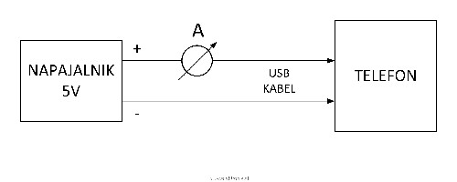

Prvotni namen je bil izmeriti napajalno napetost med samim polnjenjem pri različnih virih. Meritve so pokazale da je pri vseh USB priključkih vedno prisotna napajalna napetost 5V od začetka do konca polnjenja telefona. Telefon torej ne more ločiti različnih virov napajanja in zato mu je čisto vseeno kam ga priklopiš.
Meritev toka po priloženi shemi je bila dosti bolj zanimiva. Nisem mogel ugotoviti razlike med vklopljenim in izklopljenim telefonom. Ali je poraba samega telefona tako zanemarljivo majhna napram toku polnjenja ali pa si telefon sam vzame iz akumulatorja potreben tok zase. Zato sem opravil vse meritve pri vklopljenem telefonu da bom vedno dosegljiv.
Akumulator se je polnil naprej tudi potem ko je oranžna lučka spremenila barvo v zeleno, kar naj bi pomenilo da je 100% poln. Očitno to ni bilo res. Ko sem naprej opazoval kaj se dogaja, je tok najprej hitro upadel na približno 110mA, potem je nekaj časa ostal pri taki vrednosti in je na koncu spet hitro padel na nič. Naprej ni imelo več smisla vztrajati ker se ni nič dogajalo. Potek polnjenja je približno prikazan na priloženem diagramu. Pri oranžnem delu krivulje je gorela oranžna lučka, pri zelenem pa zelena.
Po takem polnjenju ni bilo več treba paziti da se akumulator popolnoma ne izprazni ali odpirati telefona in dajati akumulator ven in nazaj noter pred naslednjim polnjenjem. Trajnost akumulatorja se je bistveno povečala.
Na koncu sem vstavil v telefon tudi oba stara že izločena akumulatorja in oba polnil toliko časa da je tok padel na nič. Me prav zanima kako se bosta sedaj obnašala.
Zaključek: Problem prehitrega praznjenja akumulatorja ni v previsoki porabi, ampak v napačni signalizaciji napolnjenosti akumulatorja med samim polnjenjem. Ko telefon pokaže da je akumulator prazen, je zares prazen, ko pa pokaže da je poln pa to ne drži vedno.
Sedaj bom vedno polnil mobitel vsaj 5 ali raje 6 ur namesto prejšnjih 3-3,5 ne glede na barvo opozorilne lučke, ali bom spremljal tok polnjenja z ampermetrom in izklopil šele potem ko ta pade na nič.
Merilno območje je 500mA.

Razprava okrog polnjenja telefonov se je začela po ogledu tegale projekta. Le kako mu uspe prepričati telefon da pospeši polnjenje do 92% pri enaki napetosti 5V? Verjetno pošlje ustrezne zahteve skozi DATA linije. Question
Zgoraj opisane meritve sem opravil z izklopljenima DATA kontaktoma, povezal sem le napajalni liniji. Telefon ni imel nobenih možnosti da bi izvedel od kod vleče tok. Zgornji diagram je rezultat le ene same meritve ker je merjenje precej dolgotrajno in ni bilo časa da bi ponavljal in izračunal povprečje. Rezultati se verjetno nekoliko razlikujejo od primera do primera, vendar mislim, na podlagi prejšnjih izkušenj, da se stvar v principu podobno ponavlja in so odstopanja minimalna.
Zaenkrat nimam nobene ideje kako bi lahko odprl originalni polnilnik in pogledal kaj je notri. Dokler bo deloval, ga bom pustil pri miru.
Najprej bom še nekajkrat ponovil polnjenje in praznjenje telefona na prej opisan način. Zaenkrat sem zelo zadovoljen z rezultatom. Very Happy Če bo šlo tako naprej, bom potem poskusil polniti z originalnim kablom brez priklopa ampermetra, samo bom podaljšal čas polnjenja na približno 6 ur. Na barvo signalne lučke se itak ne bom več oziral. Lepo bi bilo poskusiti tudi s kakim drugim tipom telefona, samo ga trenutno nimam.
Mislim da pri meni ni problem kontaktov na priključkih. Poskusil sem jih malo premikati med polnjenjem in nisem opazil nobene spremembe toka zaradi tega.
