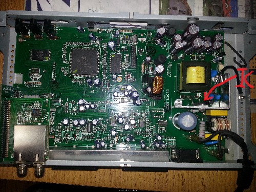

pozdravljeni,
rad bi si popravil receiver z ozanko (digital receiver dx 23), zamenjal sem IC TOP243YN, ki ga je skurlo. Sedaj mi še kar naprej kuri varovalko, čeprav so ostali elementi videti vredu. ker sam nevem kaj še naj preverim se obračam na vašo pomoč, če kdo ve kaj še naj preverim.

PrispevekObjavljeno: Pon Sep 01, 2014 4:53 pm    Naslov sporočila:   Odgovori s citatom
Preveri se napajalne diode ali greatz.

PrispevekObjavljeno: Tor Sep 02, 2014 9:07 am    Naslov sporočila:   Odgovori s citatom
se bom enkrat preveril napajalne diode.

PrispevekObjavljeno: Tor Sep 02, 2014 9:10 am    Naslov sporočila:   Odgovori s citatom
čeprav mislim da je napaka nekje drugje

PrispevekObjavljeno: Tor Sep 02, 2014 9:35 am    Naslov sporočila:   Odgovori s citatom
gregaa je napisal/a:
Praviš, da so elementi videti v redu. Če jih boš samo gledal, ne boš odkril napake. Multimeter v roke, pa boš našel krivca za okvaro napajalnika.

PrispevekObjavljeno: Tor Sep 02, 2014 11:38 am    Naslov sporočila:   Odgovori s citatom
nisem samo gledal vezja... izrazil sem se narobe...izmeril sem vse elemente, še posebej tiste v napajalnem delu vse je kazalo da je vredu. sedaj sem odstranil napajalne diode in jih še izmeril izven vezja in sta dve zanič zamenjal še bom gladilni kondenzator tokoj za gretzem ker mi je sumljiv (malo je napihnjen). javim zvečer če bo stvar delala, ko bom imel nove diode.

PrispevekObjavljeno: Tor Sep 02, 2014 12:42 pm    Naslov sporočila:   Odgovori s citatom
Menjaj vse štiri diode, drugače boš spet spraševal zakaj ne dela če pa vse zgleda v redu.

PrispevekObjavljeno: Tor Sep 02, 2014 6:21 pm    Naslov sporočila:   Odgovori s citatom
Tole je tipična vezava za switcher TOP243/244.
http://u.dianyuan.com/upload/community/2013/12/25/1387955901-62980.png
(malo zoomiraj, da bo bolje vidna).
Kot je že predhodnik dejal, menjaj vse štiri diode (greatz), preveri še diodo na primarju in obe izhodni diodi na sekundarju, ter bolj poglej, če je kak upor kaj skurjen.
