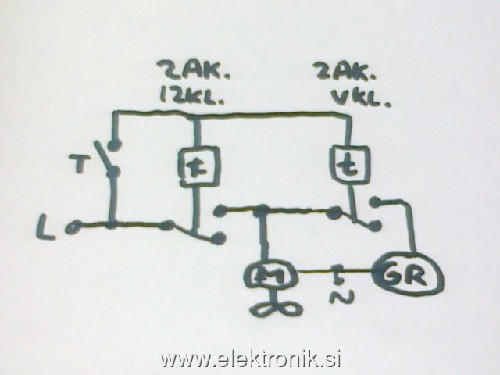

Prosim za vezavo termostata za naftni master.Delovati bi moralo tako, da se grelec izklopi pri določeni temperaturi (ko se prostor segreje na določeno temperaturo), ventilator pa bi naj še deloval nekaj časa, da se grelec ohladi.Ko temperatura pade se ponovno vklopi ventilator, potem pa še grelec.Omenjeno zadevo bi uporabljal za sučenje bučnic.
Hvala za nasvet.

Na hitro skicirano.
Rabiš časovni rele z zakasnjenim vklopom in zakasnjenim izklopom. Njunega napajanja nisem narisal.
T je termostat, ki daje S signal časovnima relejema.
M je motor ventilatorja, GR je grelec.
Drugače pa razmisli še o kondenzacijskem sušilniku.
