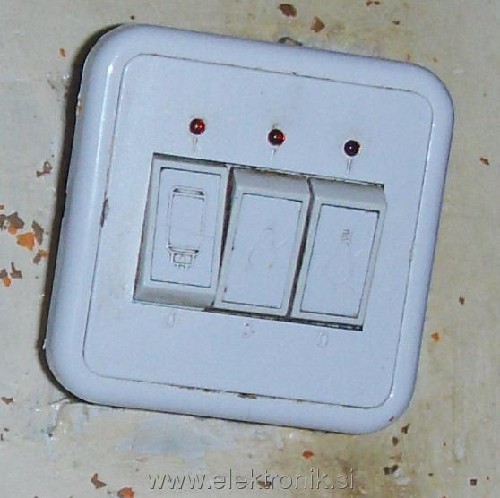

Kje dobiti stikalo, ki je na sliki? Prehodil sem že nekaj trgovin kot so bau***, merkur in podobne pa imajo povsod stikala ki imajo dvojno velikost doze.

Žal sem tudi jaz iskal takšno stikalo, vendar neuspešno. Nisem pa preveril elektronabave. Nekje že majo, če ne vsaj podobno.

Vajdo, hvala za odgovor čeprav v Ljubljano se nebom vozil po stikalo.
Ostali pa ste lepo podebatirali...
Kaj res nihče ne ve kje dobiti takšno stikalo? Ni važno kako zgleda, glavno je da je v velikosti ene doze in ima 3 stikala. Prejšnjo stikalo je zapikalo, popravilo pa je tudi vprašljivo saj je stikalo med drugim tudi zakovičeno.

Takšna ima tudi Gewiss. Poišči zastopnika.

Če ne potrebuješ treh stikal enega poveži fiksno, nato daj navadno dvojno stikalo. To je tako za silo. Če pa enega stikala ne boš pogrešal, lahko ostane tudi trajna rešitev.

Če še nisi nabavil, imajo po enega v Murski Soboti pri Elektro nabavi, in pri Teo Tenu (sobota 8.11)
Vse skupaj blizu BTC-ja v MS
