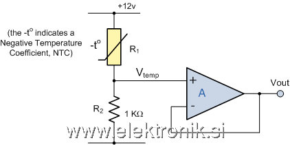

Trenutno izdelujem digitalni merilec temperature s pomočjo termistorja. Torej temperatura se meri posredno preko upornosti člena oz. bolj natančno padca napetosti na njem. Na spletu sem našel nekaj shem, ki prikazujejo preprosto zaporedno vezavo dveh uporov (eden znan, drugi neznan), ki se obnaša kot nekakšen delilec napetosti (glej sliko). Težava je, da se napetost takega vezja na izhodu ne spreminja linearno z upornostjo oz. eksponentno pada. Napetost bom meril z ADC-jem, ki ga bom vezal na Arduino. Ta ima linearno skalo oz. enakomerno razporejene korake napetosti, zato mi pri višjih vrednostih ločljivost pada.
Zanima me ali obstaja kakšna enostavna pot za merjenje upornosti po linearni skali za določeno območje.

Običajno se to programsko linearizira. Seveda resolucija pade na določenem območju. Sicer pa če meriš nizke temperature uporabi LM35, ki ti daje linearen izhod, če meriš visoke temperature pa sondo tipa K, ki ti prav tako daje linearen izhod.

Če merilni upor napajaš s konstantnim tokom (recimo 1 mA) bo napetost na njem linearna z upornostjo (če imaš uporovni delilnik z enim znanim uporom in meriš napetost imaš le-to v kvadratni funkciji z upornostjo).
Imam nekaj platk viška s tremi tokovnimi viri LT3092 (nastavljeni na 1 mA - 1 kohm = 1 V) in LM358 opampi, oglasi se mimo Trzina pa dobiš - še kofe zraven Smile

gkrusi: Žal ne pride v poštev, ker je temperaturna sonda že določena. Hvala za nasvet vseeno.
mucek: Tole je pa super ideja. Na zalogi že imam nekaj constant-current regulatorjev in opamp-ov, tako, da ni problema glede komponent.

Še parim dodatnim nevšečnostim se izogneš, če premakneš NTC upor dol, kjer je sedaj R2.
Tokovni vir in upor pa na mesto, kjer je sedaj NTC.
NTC ne bo na plavajočem potencialu, temveč bo lepo ozemljen.
Nihanje 12V napetosti se ne bo poznalo kot sprememba na (+) vhodu ojačevalnika.
LP, Igor

Lahko tudi NTC malo lineariziraš, če vzporedno z njim vežeš upor primerne vrednosti. Sem nekoč videl en application note pri siemensu (infinion) .
Pa nekam velik tok bo tekel čez NTC, če imaš samo 1K soupor kakšno upornost pa imaš za NTC?

Ker si omenil, da imaš sondo v kateri bo termistor že določeno, je treba pogledat potek karakteristike, v območju kjer se bo merilo. Pri NTK je karakteristika silno nelinearna. Z Tokovnim generatorjem 1mA booš dobil napetost na NTK uporu, ki v nobenem primeru ne bo niti približno linearna glede na temperaturo in še ena značilnost ta napetost bo padala z večanjem temperature. Ali ti tak potek meritve ustreza? Verjetno bo treba narediti v smislu sheme, ki si jo pripel v prvem postu, da bo napetost z večanjem temperature na izhodu rastla? Kolikor je meni znano, je linearizacija v ožjem območju možna, če daš vzporedno termistorja enako upornost kot jo ima termistor v sredini območja meritve. Če ne gre za natančne meritve, bo to mogoče zadostovalo, sicer bo treba vzeti kakšno drugačno sondo naprimer PT 100, Pt1000 tudi nista povsem linearna. Pt 100 upor priključen na tokovni generator 1mA na izhodu napetost narašča dokaj linearno z naraščanjem temperature. Za natančne analogne meritve ga je treba linearizirat. Kaj pa LM35 je bil že omenjen, če je meritev znotraj možnosti tega elementa???
