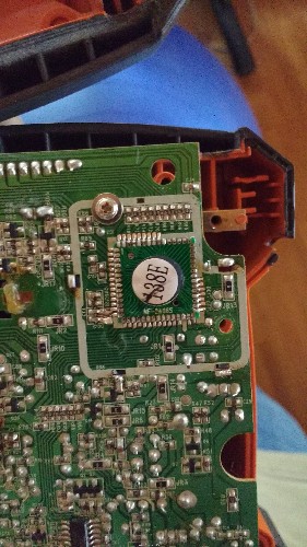

Kupil sem rabljen radio AEG BR 18 C (letnik 2009). Radio se napaja z 18 V baterijo. Preden sem ga dobil je bil precej časa brez baterije.
Prvi dan sem ga uporabljal par ur brez kakršnih koli težav v precej vlažnem in hladnem okolju. Nato je par dni stal ugasnjen s priključeno baterijo v precej hladni garaži. Ko sem ga nato vključil, ni bilo od njega nikakršnega odziva. Nato sem za nekaj časa odklopil baterijo in radio je ponovno oživel, vendar le za kratek čas.
Sedaj vsakič ko mu odstranim baterijo za daljši čas, nato dela največ par sekund in se izključi.
Vizualno sem preveril vse elektrolitske kondenzatorje in izgledajo kot novi. Tudi na ostalih elementih ni vizualnih napak.
Prosim za nasvet, kje naj se lotim iskanja težave.
Nekaj slik vezja in video s prikazom težave se nahaja tukaj:
Slike in video

PrispevekObjavljeno: Ned Jan 24, 2016 3:38 pm    Naslov sporočila:   Odgovori s citatom
Glavno integirano vezje (na sliki), je konstantno napajano s stabilno napetostjo 6 V. Se pravi je velika možnost, da je težava v integiranem vezju.
Je morda obnašanje značilno za kakšen element, da sem še posebej pozoren.

PrispevekObjavljeno: Ned Jan 24, 2016 6:19 pm    Naslov sporočila:   Odgovori s citatom
Sedaj sem pustil le še napajalni del, glavno integrirano vezje in zaslon (brez osvetlitve). Vse ostalo sem prekinil na tiskanem vezju. Napajalni del je stabilen. Napaka se še vedno ponavlja.

PrispevekObjavljeno: Ned Jan 24, 2016 6:33 pm    Naslov sporočila:   Odgovori s citatom
Slike so slabe ločljivosti.
Videti so neke sledi vlage. Poglej okoli teh madežev ali je kaj oksidiralo in prežrlo kakšno vez ali pad. Očisti z alkoholom, da bo čisto, brez sledi. Če boš imel čisto, boš prej našel kakšen slab stik elementa s pad-om.

PrispevekObjavljeno: Ned Jan 24, 2016 7:05 pm    Naslov sporočila:   Odgovori s citatom
Vse pade sem na novo polotal in ni nič bolje. Ima kdo kakšne izkušnje s kvarcom. Je lahko on razlog za težave?

PrispevekObjavljeno: Pon Jan 25, 2016 10:55 pm    Naslov sporočila:   Odgovori s citatom
Morda je napaka X-TAL. Če v vezju ne funkcionira ga je možno testno preizkusiti na podobnem drugem vezju ali testnem vezju.
Nekaj idej je na:
https://www.google.si/search?q=quartz+oscillator&biw=1135&bih=533&tbm=isch&tbo=u&source=univ&sa=X&ved=0ahUKEwiDoqGl58XKAhUjLHIKHdpnCrIQ7AkIXA#imgrc=it0ySfdvuwf1_M%3A
Večkrat sem zadevo uspešno reševal s spremembo upornosti upora povratne vezave (v vezju) oscilatorja.
lp, jp
