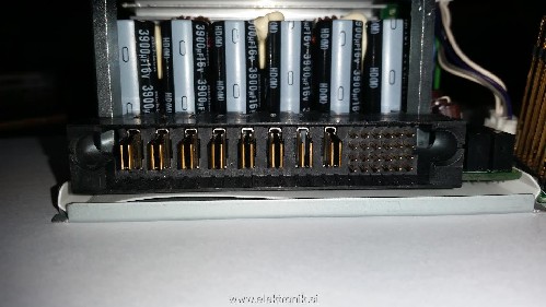

Imam omenjeni napajalnik s konektorjem z 8 sponkami, leve štiri so + desne pa - in razmišljam kako bi nanje najbolj poceni in dobro priklopil kable 10x 2.5mm2 na + in enako na -
Ima kdo kako idejo?

najbolje z originalnim konektorjem , sicer če ne bo dobrega naleganja med kontakti boš skuril le te. Zgodi pa se to zelo hitro . ( gostota toka na površino )
je to kakšen mali punkter ?
namesto 2,5mm 2 bi raje uporabil tele
ozemljitvenu trak
in jih potem povezal z eno Cu navojno palico ali čim podobnim
palica
za male iglične konektorje pa naredil tako matriko (juvidur , textolit ....)s kakšnimi pušami za industrijske konektorje - (kupi se jih posamično ) in spet na debelo licno

Hmm, original konektor bi bil res najboljši ampak se mi ne sanja kje bi to dobil. Tole je drugače serverski napajalnik.
Na malih iglicnih konektorjih ni nič razen power on od tega kar jaz rabim..

Kontra konektor dobiš v kakšnem odpadnem serverju iste firme?
Te ozemljitvene trakove lahko zatlačiš v kontakte in obilno zaciniš (spajkalnik vsaj 100-200W).
Tale letvica s Conr*da ne bo dovolj, rajši poglej v elektronab*vi za podobne energetske letvice, samo večje.

Na moj napajalnik ki ima zelo podobne kontakte se da nataknit natične kontakte (za testiranje), ampak za večje tokove pa raje zacini zadevo. Če imaš slučajno napajalnik brez ventilatorja, ga boš rabil dodat da se ne bo ugašal ob obremenitvi.

tule dobiš konektorje
http://www.molex.com/molex/products/group?key=power_connectors&channel=products&selectedKey=3
http://www.molex.com/molex/family/ten60_form.jsp
dobiš tudi vzorčke pravijo na RC forumih... se pa da ven naredit divji in zelo kvaliteten napajalnik
http://www.molex.com/molex/smp/amesamplereq?channel=Products&channel=Products

kaskšen je raster med pini?

Sem že našel konektorje Very Happy
51762-10802400ABLF je oznaka sedaj samo še iščem kje bi jih najhitreje naročil po normalni ceni, hvala vsem za pomoč Smile
