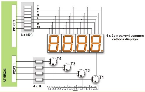

Z Atmega8 krmilim LED display s skupno katodo. Podatki displaya pravijo, da je za segment forward voltage 2V in 20mA. Za NPN tranzistorje sem vzel BC237B.
Shema v prilogi.
Ko prikazujem številke od 0 do 9, je očitna razlika med 1,7 in ostalimi.
Kako lahko to rešim, pri LED displayu s skupno anodo in PNP tranzistorji tega problema ni.

Če so 1 in 7 bolj osvetljene, kot ostale, pomeni, da ti tranzistorji dovajajo dovolj toka zgolj za 2-3 LED, za več pa ne. Mogoče poskusi z drugačnimi tranzistorji ali predupori.
Je tako.
Za začetek sem imel namen sprobat tako, da bi katodo kar direktno vezal na maso. Tako bi videl ali je problem v uporih na kontrolah segmentov ali v tranzistorjih.

V mojem primeru so bili parkrat krivi segmenti. (enak primer)

Problem rešen, BC237B (TO92) ni kos tej nalogi. Tranzistorje sem zamenjal z BC817 (SOT23) in zadeva špila.
