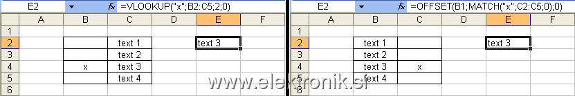

Živjo,
iščem eno formulo pa jo ne najdem in sicer:
kater ukaz naj napišem v E2, da bi mi tja napisal tisti text ki bi ga izbral z "x" (v C stolpcu). Text je seveda v B stolpcu.

Mogoče bo potrebno malce predelat tabelico, poglej pa ukaze SUMIF in VLOOKUP

V E2 vpišeš:
=IF(C2="x";B2;"")
