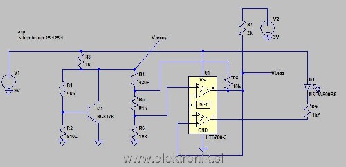

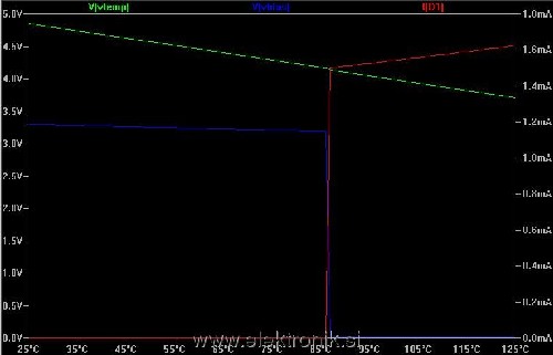

Vezje, ki preklopi pri določeni temperaturi
Aktiv.: 70623.54
PrispevekObjavljeno: Tor Sep 30, 2014 12:41 am    Naslov sporočila:  Vezje, ki preklopi pri določeni temperaturi Odgovori s citatom

Morda je tole tudi simpatično Smile
damo
Prispevkov: 2008
Aktiv.: 8.45
Kraj: Krško
PrispevekObjavljeno: Tor Sep 30, 2014 12:25 pm    Naslov sporočila:   Odgovori s citatom
Ali pa kar DS18B21
