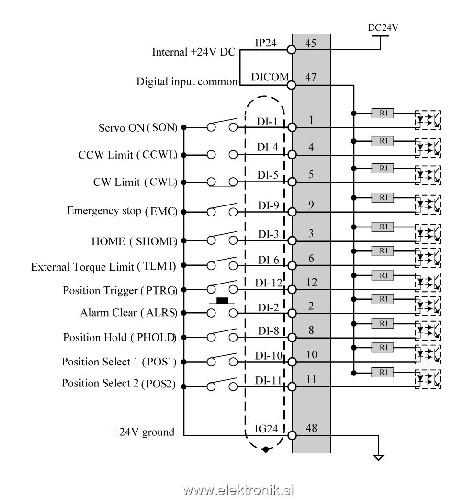

Kot je iz priponke razvidno,
ima DI-1 pin 24 voltov
in da se DI-1 pin aktivira je potrebno priklopit gor zemljo..
Zadeva dela super...
Sedaj bi pa rad zadevo krmilil z tranzistorjem (mikrocontrollerjem)
Rele odpade...
Kakšne ideje?

MarE69 je napisal/a:
TestniTesterXXA je napisal/a:
Kakšne ideje?
Namesto stikala uporabi NPN transistor kot stikalo. Emitor na GND, kolektor na pin DI-1, bazo pa preko upora na izhod mikrokontrolerja. Lahko uporabiš tudi N-FET. V tem primeru odpade bazni upor.
Transistor je lahko BC847 ali BSH103 ali katerikoli malosignalni NPN ali N-FET.
Za shemo išči pod geslom "open collector switch" ali pa "open drain switch".
LP,
Mare

PrispevekObjavljeno: Čet Okt 02, 2014 10:30 am    Naslov sporočila:   Odgovori s citatom
Ampak pomojem si mislil PNP tranzistor in ne NPN, ali se motim?
Kot je recimo tale darlington array?
MIC2981/82YN
MOND
Prispevkov: 623
Aktiv.: 2.62
PrispevekObjavljeno: Čet Okt 02, 2014 11:17 am    Naslov sporočila:   Odgovori s citatom
Če "da se DI-1 pin aktivira je potrebno priklopit gor zemljo",
potem uporabi NPN tranzistor ali pa N-FET, kot je predlagal MarE69.

PrispevekObjavljeno: Čet Okt 02, 2014 11:25 am    Naslov sporočila:   Odgovori s citatom
MOND je napisal/a:
Se pravi Darlington Array ULN2802A

PrispevekObjavljeno: Čet Okt 02, 2014 11:33 am    Naslov sporočila:   Odgovori s citatom
Ja, no lahko tudi tako. Samo potem to zgleda, kot bi šel v vas k ljubici z avtobusom namesto z biciklom.
ja ne... jaz rabim 10+ takih "stikal"
zanimalo me je samo kako sploh zadevo narediti....
Se pravi Darlington Array ULN2802A ?
