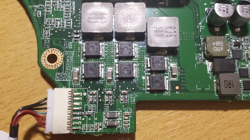

Pozdravljeni
Popravljam Dell prenosnik N7110. Težava je v tem ,da se ne prižge.
Pri vklopu polnilca v prenosnik se ugasne modra led na napajalniku.
Led na napajalniku se ponovno prižge ,ko izklopim iz prenosnika ter iz 220V ter ponovno priklopim na 220v.
Prenosnik se rastavil ter preizkusil napajalnik daje izhod 19.5v torej sklepam ,da deluje.
Ko priklopim prenosnik na napajanik se sliši rahel pisk ter ugasne led na polnilcu.
Menim ,da je težava v napajalnem delu na matični plošči. Vidnih znakov ni ,da bi bilo kaj skurjeno.
Prosil bi koga, za kako usmeritev na kaj naj bom pozoren.
hvala za pomoč

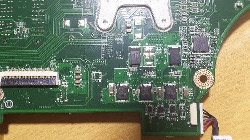

še slika iz spodnje strani.
Če je potrebno bom poslikal celo matično.

Glede na to, da LED na napajalniku ugasne, je verjetno v računalniku nekaj konkretno v kratkem stiku, napajalnik pa ima na srečo zaščito pred preobremenitvijo in se izklopi.

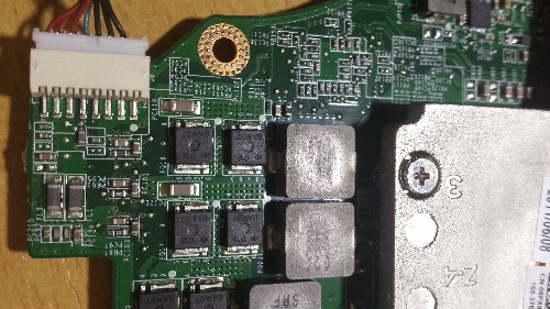

Slike prikazujejo napajalni del s kablom, ki je potem vezan na priključno vtičnico na ohišju.
3 rdeče žice so plus (+), 3 črne so minus (-), modra pa po vsej verjetnosti smart pin.
Jaz bi najprej preveril kje je stik ali zelo nizka upornost med + in - polom na sami plati. Lahko je v stiku kakšna zaščitna dioda (čeprav D oznake nisem našel na vezju), kondenzator (C), upor (R), mosfeti...
Za spodnje sem našel pdf, za zgornje 1718-BA1K57 pa ne:
http://pdf1.alldatasheet.com/datasheet-pdf/view/301761/FAIRCHILD/FDMS7692.html
A vklopi ali sveti kaka ledica brez napajalnika, torej samo na baterijo ? Ali je tudi tam mrtev?

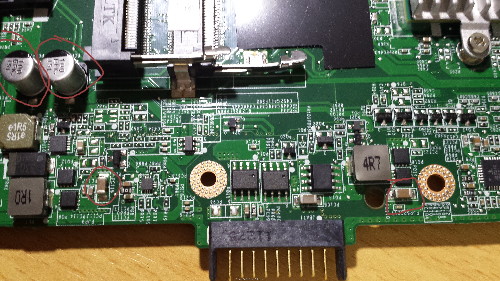

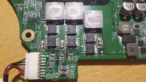

Sem preveril upornosti med + in maso je 280K , med + in smart pin je 395K in med
smart pin in maso je 115K.
Ko sem meril kondezatorje ( so označeni na slikah) vsi imajo zelo malo upornost 1.2 ohma.
Sem jih tudi stestiral z komponent testerjem in vsi kažejo kratek stik(zelo mala upornost).
Nisem bil ziher in sem na eni drugi matični testiral iste 100mikroF kondenzatorje
pokazal je poševen oval tako kot mora.
Na sliki so vsi kondenzatorji označeni kateri so v stiku, kako je to mogoče?
Nisem pa mogel preveriti kako je samo z baterijo ker je prazna.
Hvala vsem za pomoč

pRimo87 je napisal/a:
Na kakšni frekvenci si jih meril? (hint: nad določeno frekvenco je kondendenzator prevoden Smile )
...lahko pa se tudi motim ...
Prispevkov: 5820
Aktiv.: 24.56
PrispevekObjavljeno: Čet Okt 02, 2014 6:43 pm    Naslov sporočila:   Odgovori s citatom
Čak, čak, bolj počasi, če prav vidim so to blokirni kondenzatorji, ki gredo verjetno od + na maso.
Ko si jih meril, ali si jih odlotal iz vezja?
Pa še nekaj, da gre eden kondezator, ja, toda ti si jih označil na slikah šest in da bi vseh šest dušo vzelo, hm , to pa ni ravno verjetno!

Sej tudi meni je bilo to čudno. Ne nisem jih odlotal iz vezja. Meril sem jih z komponent testerjem na osciloskopu.
Lahko enega odlotam in izmerim kapaciteto?
Ko sem jih meril z osciloskopom pokaže zelo malo upornost ,ko sem jih meril z instrumentom (ohm meter) kaže upornost 1-1.2ohma. Vse to na matični.

Ko ga boš izmeril še enkrat, bo pa naenkrat dober Whistle
Polprevodniki so najhitrejše varovalke. Čudno da ni zaščitne diode, je pa nekaj drugega prevzelo to vlogo.
Prispevkov: 5820
Aktiv.: 24.56
PrispevekObjavljeno: Čet Okt 02, 2014 7:19 pm    Naslov sporočila:   Odgovori s citatom
Zagotovo si prebral, kar je napisal @carli.
Torej, ker si tiste blokirne kondenzatorje meril v vezju, si dobil temu primeren rezultat!

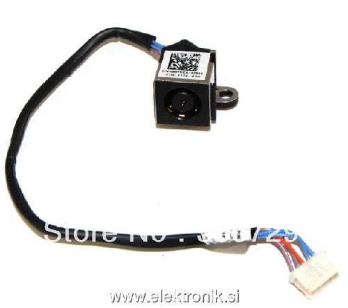

Kje je slika napajalne vtičnice in tistega kar je okoli nje?
Prispevkov: 1972
Aktiv.: 12.88
PrispevekObjavljeno: Čet Okt 02, 2014 7:47 pm    Naslov sporočila:   Odgovori s citatom
Napajalna vtičnica je pri tem modelu prenosnika na kablu, ki se priklopi potem na rob plate, kot kaže slika.
V bistvu je to kar ok, če se vtičnica kaj zgunca ni potrebe po posegu na sami osn.plošči, kot je to v večini primerov, ko je vtičnica pritrjena direktno na motherboard.
Kondenzatorji zagotovo niso vsi crknili, prej dela stik kak prebit mosfet/dioda/upor...
Brez načrta je to bolj tako tako, vendar je nekje neka meja/trafo/mosfet, ker na konektorju med + in - je neka upornost, med kondenzatorji pa je skoraj nula.
A tebi napajalnik počepne takoj, ko vtakneš vtič v vtičnico na prenosniku, torej še predno si ga vklopil na power button?
