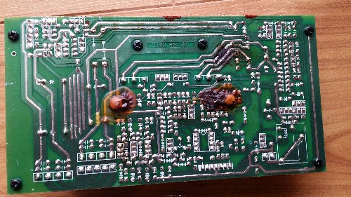

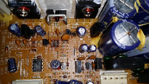

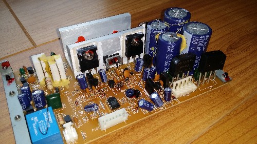

Lep pozdrav vsem.
Prosil bi za malo pomoci pri odlocitvi za popravilo ali menjavo nizkotonca Infinity Beta HCS Sub/230. Pred nekak casa sem opazil, da sub od sebe ne da nic in najprej posumil na vezavo. Zvocnik je zgledal ok, tudi zelena ledica je lepo menjavala barvo iz rdece v zeleno, ko je bil na vhodu signal. Tudi zasmrdelo ni nic, tako da sem bil precej presenecen, ko sem zvocnik razstavil.
Prilagam sliko, kjer se vidijo zasmojene komponente. Torej, kaj pravite? Se splaca popravljat? Sheme zal ne najdem oz. ne poznam reference. Vsa pomoc dobrodosla! Smile

Huh, tole se splača popravljati, če imaš viška časa, kajti tiste uporčke, ki ti jih je skurilo in vsaj dva tranzistorja sta "odprta" ni toliko problem zamenjati, kakor tudi ne elektrolitov, ki so napihnjeni. Treba je pa seveda ugotoviti zakaj jih je skurilo.
Da se pa seveda najti tudi načrt za tole.

Hmmm...ce bi videl tista dva odprta tranzistorja...
Obcutek imam, da je kriv posredni udar strele, ker je slo se nekaj naprav pri tvju(stb, switch).
A lahko najdem kaksno alternativo na ebay? Specifikacija pravi, da je okoli 100W.
Kako pa bi se lotil tiste smole na spodnji strani vezja?

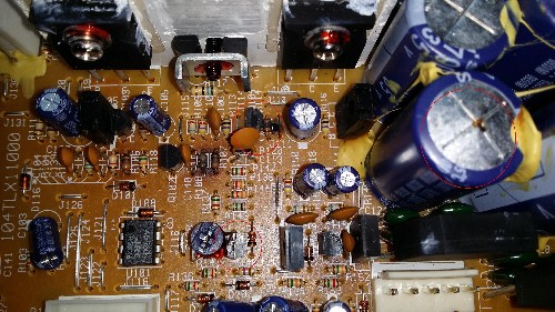

No za enega (spodnjega obkroženega) se na oko vidi, da ga je "odprlo", za drugega bi moral pobliže pogledati, kondi je tudi obkrožen, vendar se splača še kaj pomenjati, saj sem rekel, "če" imaš viška časa potem...

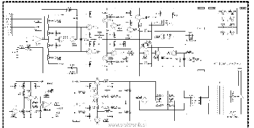

No, ker rad pomagam, ti prilagam še načrt, če se slučajno lotiš zadeve. Boo hoo!

Ah no, saj ni take sile, kot je že @Bizgec65 napisal, sploh ni sile in mislim, da je vse skupaj posledica napihnjenega elektrolita, ki je,
preden je dušo spustil, spustil tudi nekaj elektrolita, kar se vidi na tistih treh linijah, ki so na drugi sliki nad rjavim lepilom.

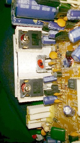

bizgec full hvala! bom pogledal. za tisti okrozen tranzistor pa sem preveril in je to neka masa s katero je zalito. Na sliki pa res zgleda odprt ja.
kateri pa so izhodni tranzistorji? tisti na hladilniku?

Se foyka tranzistorjev, ce taprave zastopim.

Tule je direktni link do pdf.
http://diagramas.diagramasde.com/audio/ATX%20100%20SUB%20service%20manual.pdf
Mislim, da je načrt na zadnji strani pdf-ja malce bolj podoben tvojemu dejanskemu stanju, vsaj glede napajanja (2 greatza), kondenzatorji 4700uF/35 in 50V, oznake zasmojenih komponent itd...
Tranzistorja imaš sicer obkrožena z rdečo, vendar ker ne moreš povečati slike (nimaš še dovolj oddanih postov) sta obkrožena Q104 ter Q116 in napihnjen kondenzator C121 ali C122 (4700uF/35V).
Tranzistorja, ki sta na hladilcu po vsej verjetnosti nista fuč (ali pač), za pomerit je praktično vse okoli ožganih komponent, če se ti je strela sprehodila mimo.

Oj,
evo, sem nasel tocno originalen nacrt. Smile
http://electronicshelponline.blogspot.com/2014/10/infinity-primushcsch230-hcs-schematic.html
Samo hudica, saj ekvivalentnih tranzistorjev sploh ni za dobiti...pozna kdo alternative?
Q116 - A1015
Q102 - C1815
2N5401 pa je ocitno stanardni in sem ga nasel. Smile
