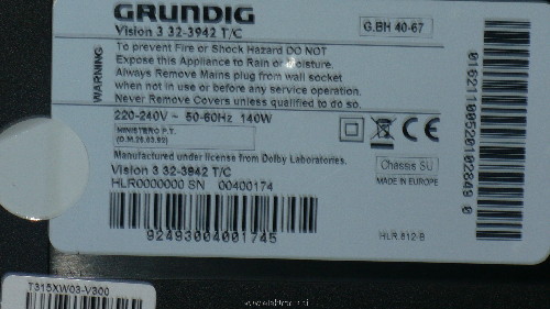

Software zal nimam , bi pa moral pogledati za plosco ce imam kaksno . Prilepi sliko etiket na zadnji strani . Tudi tiste manjse .

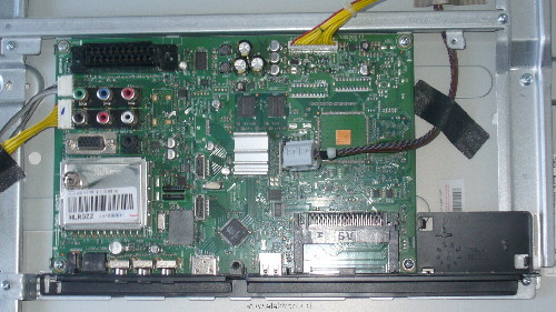

TV je sicer kolegov (Stursc), sliki pa v priponki.

PrispevekObjavljeno: Pon Okt 20, 2014 7:59 am    Naslov sporočila:   Odgovori s citatom
Po podatkih naj bi ustrezla S4N110 , po sliki pa je HLR110 . Obe sicer imam na zalogi . Kaj pa je napaka ?
