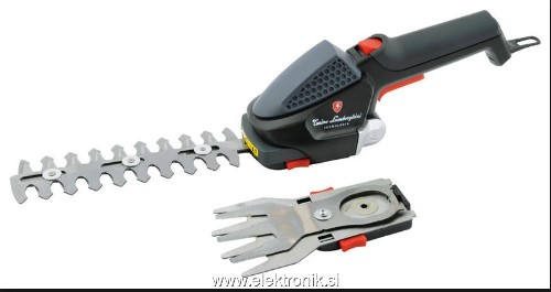

Zanima me če si kdo lasti škarje za travo Lamborgini GBS 6036 Li.

Kaj te zanima?Imam podobno Gardena.Deluje 45minut in napolniš.Meni pride prav kot pa ročno posebno škarje za travo.

Mi je sosed prinesel svoje v popravilo. Saj veš kako je eden razšraufa, malo zgubi pa da drugemu da popravi al sestavi.
Moja želja je na spodnji sliki.

Žal,moj je drugačen za vstavitev.Kaj pa če razstaviš na drugo škarje za živo mejo?To lahko najdeš mero.

Po temle letaku jih je letos prodajala "Najboljši sosed" tehnika. Povprašaj pri njih, če jih še imajo pa si v trgovini ogledaš kaj te zanima. Mislim, da nebi smelo biti problema.

Mislim da imam nekaj podobnega doma. Koliko se spomnim, je spodaj kroglica. Lahko pogledam in poslikam, vendar šele jutri zvečer.
Najlepša hvala za koristen namig.
Popravljeno in deluje
Ampak te vseeno prosim če izmeriš fi kroglice, da bo rezilo prav stisnjeno.

Mislim, da ni kroglica, je kar kovinski odlitek.
Ta je ovalne oblike in se vsede iz spodnje strani
v ovalni izrez zgornjega noža. Na spodnji strani
pa ima dva polkrožna odlitka cca 3 mm visoka.
Po spominu izgleda nekako tako, kot sem napisal...
