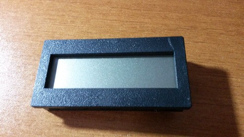

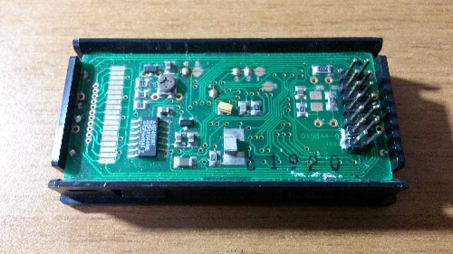

Brskam po internetu, a ne najdem nič uporabnega, da bi lahko k življenju spravil spodnji prikazovalnik. Do sedaj mi je uspelo ugotoviti samo napajalne pine. Uporabil bi ga za prikaz toka na nastavljivem elektronskem bremenu. Ima kdo mogoče kakšne podatke o modulu (pdf bi bil že razkošje)?
Model: 015844-01, ISS 4

Spominja na prikazovalnik iz Conrada - klik.
Desna letvica za priklop napajanja in merilnega vhoda, na desni pa nastavimo decimalno piko in enote.

Hvala, sem ga oživel.
