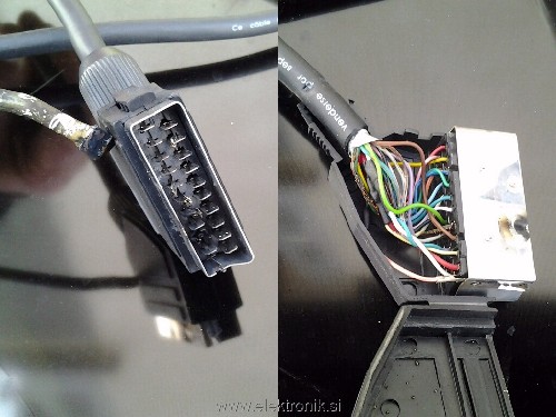

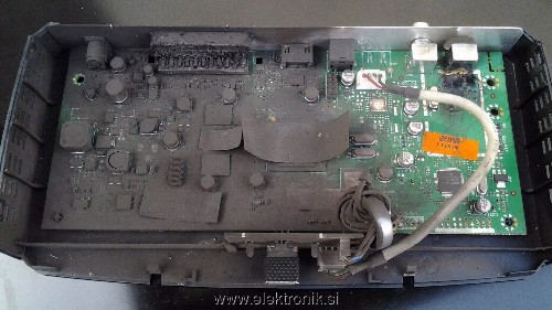

Prijatelju od prijatelja je nedolgo strela srečala zabavno elektroniko; TV, STB, PlayStation, pa še kaj. Menda ni bilo nikakršne prenapetostne zaščite.
Na sliki je DVB-T STB. Naj izpostavim SCART konektor. Tam se vidi, da manjkajo povezave na tiskano vezje. Zanimive so tudi posledice okoli antenskega konektorja. Na spodnji strani ni nič posebnega.
Tudi sam SCART kabel je ni najbolje odnesel.
SCART kabel po udaru strele

STB po udaru strele

Kolikor vidim ima STB zunanji adapter, ki je načeloma ločen proti napetosti.
Bi rekel, da je prenapetost sla iz antenskega vhoda prek SCARTa na TV ali obratno d'oh!

Ne, pri tako hudem udaru, ko je vse ožgano, samo kanta/kontejner!

Ta naprava je pa spustila veliko dima ... Smile
Posledice indirektnega udara strele. Če bi bil udar direkten pa še to ne bi ostalo ... potem bi šlo vse v eno smetišnico ...
Zaščita ali razdelilec s prenapetostno zaščito za nekaj 10€ bi to 99% preprečil. A se večina ljudi za tako zaščito odloči šele, ko mora kupit za nekaj sto ali celo tisoč € novih naprav ...

Tretjina plošče je še lepa. Definitivno se splača popravit. Obvezno orodje visokotlačni čistilnik s 300bari. Mr. Green
