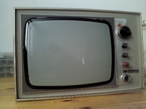

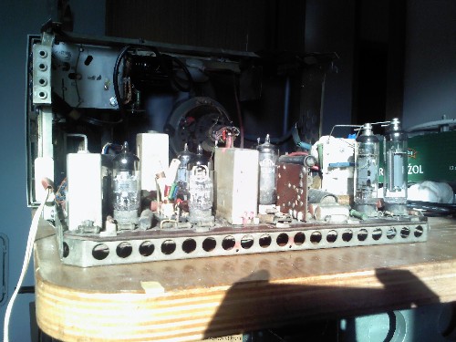

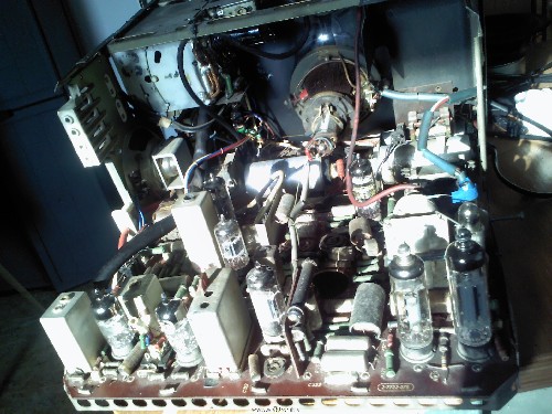

Pozdravljeni !
Imam Tv minivizor iz leta 1960,izvira iz Madžarske,če se ne motim.Je precej dobro ohranjen,vsi komponenti so še originalni,razen za kakšno elektronko mogoč ...
Do zdaj je delovala normalno,dokler se je enega dne ugasnila brez kakršnega koli dima ali iskrenja,kot da bi jo ugasnil.
Problem je v grelcih na elektronkah,saj ko priklopim tv ,ni nobenega življenja od njih,vezani so pa zaporedno,pregledal sem vse grelce in nobeden od njih ne bil pregorjen ...
Diagrama za TV pa ne najdem nikjer ... Brick wall

Preveril sem vse elktronke,vse so vredi,preveril napetost na začetku in na koncu verige,ter dobil okrog 30 V čez celo verigo,malce premal se mi zdi ... Question
Preden pride iz 220v gre na 1. pin 5uf 220v kondenzator na katerega sta vzporedno vazna dva upora ter iz 2. pin (kondenzatorja direktno na grelce),(mogoč kondenzator zanič) Question

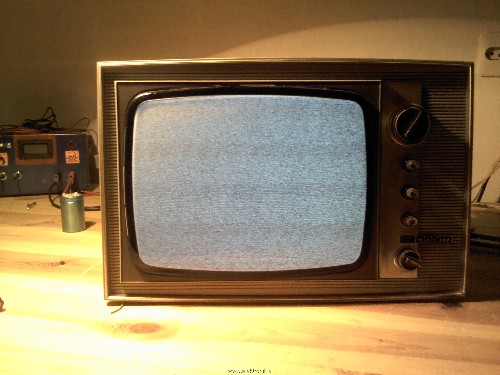

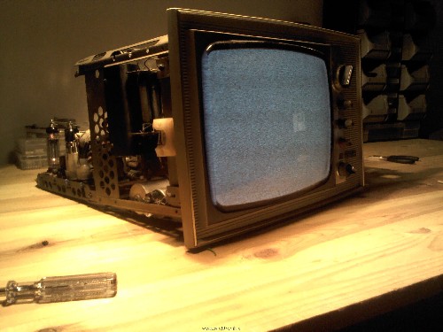

Evo ga,končn zrihtu ,da TV deluje spet Smile
torej rad bi nekako priklopil dvd predvajalnik na tv preko VHF tunerja,nekje sem zasledil da bi potreboval star videorekorder,ki ima RF izhod,AMPAK TA TV JE MALCE MANJŠI (405 LINIJ),vsi videorekorderji nebo delovali ...
Obstaja kakšno vezje,k bi ga lahko izdelal,kateri bi imel kompozitni vhod in zvok
ter imel izhod,katerega bi lovila antena VHF na tv kot RF MODULATOR Question

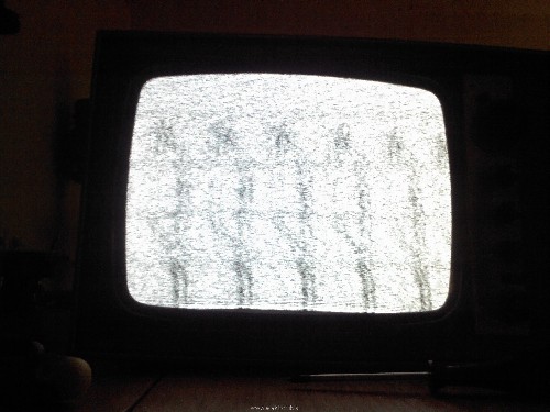

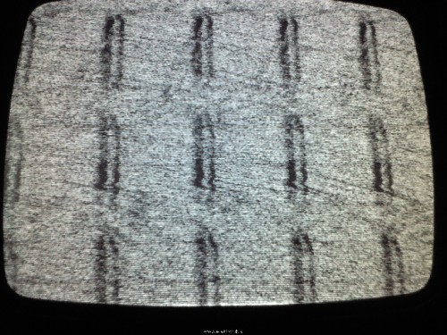

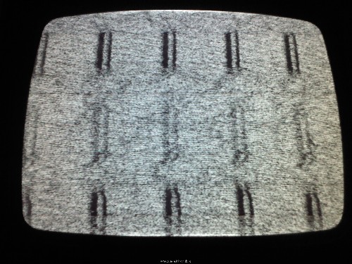

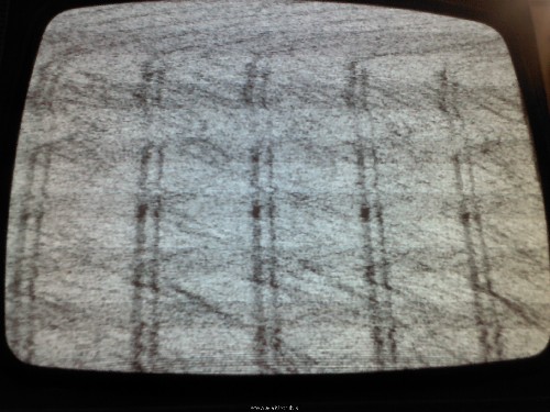

Evo ga priklopljen na rf output od videorekorderja direkt na priključke VHF tunerja,ter dobim neke črne črte skozi ves zaslon ... ( GLEJ SLIKE !)
meni izgleda kot da tuner ne mara signala,ki ga dobi od videorekorderja,da je TV malce prestar za RF signal od videorekorderja ...

...meni izgleda kot da tuner ne mara signala,ki ga dobi od videorekorderja,da je TV malce prestar za RF signal od videorekorderja ...
Minivizor description: Hungarian black and white, vacuum tube, portable television. Chassis with printed circuit boards. The screen diagonal of 28 cm. Just I-III band, ready for installation of additional UHF converter. Plastic case. 2 telescopic antennas. Power input 100W. Power supply just 220V/50Hz.
Ti pa si priključil UHF modulator. Whistle
