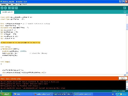

sedaj pa imam se en problem javi mi to napako ko je na sliki. Če mi lahko kdo pomaga.
denis
86.52 KB |
69 krat |
Jaka57 Moderator
Pridružen-a: Ned 12 Dec 2004 21:47 Prispevkov: 5819 Aktiv.: 24.57 Kraj: Grosuplje
Objavljeno: Sre Jan 27, 2016 9:54 am Naslov sporočila: |
Pravilno nisi skopiral switch.cpp in switch.h.
V priponki imaš kompletno mapo, razpakiraj jo v \Moji dokumenti\Arduino\libraries, lahko pa jo razpakiraš kamorkoli in uvoziš preko Arduino IDE Skica->Uvozi knjižnjico in pokaži mapo Switch.
Meni prevede tvojo skico brez problemov (v.1.5.2 r2 in v.1.6.1).

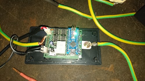

Doki$ Član
Pridružen-a: Čet 16 Jul 2009 7:49 Prispevkov: 12 Aktiv.: 0.06 Kraj: LJUBLJANA
Objavljeno: Čet Jun 30, 2016 7:24 am Naslov sporočila: |
slike
2.59 MB |
39 krat |

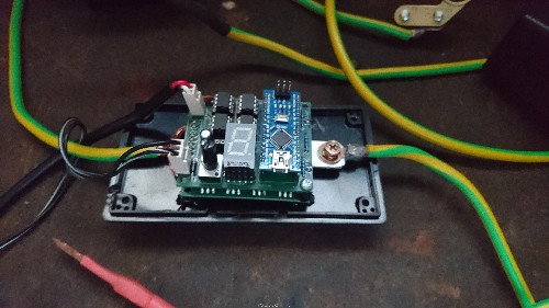

Doki$ Član
Objavljeno: Čet Jun 30, 2016 7:27 am Naslov sporočila: |
Še ena
3.23 MB |
27 krat |
