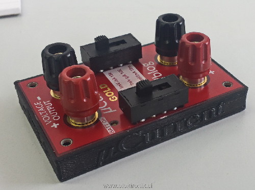

Evo, naprintal ohišje za uCurrent! Smile
Pa zamenjal originalne puše s "standardnimi" 4 mm: v originalne zlate mi nekako niso pasali merilni kabli ...
LP, g
p.s. Musty, ja, res je bil problem v zapacanem zobničku za vlek filamenta Smile

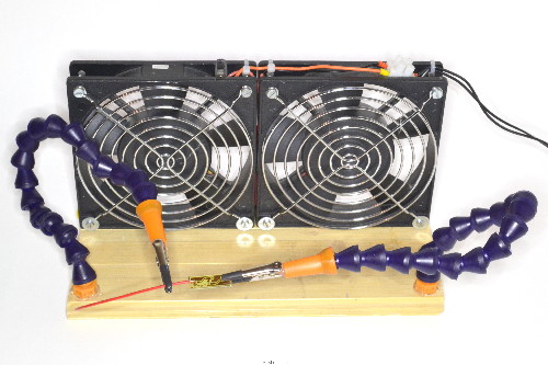

Naredil sem si držalo oz. tretjo (in četrto) roko za lažje spajkanje in dodal dva ventilatorja za odstranjevanje dimov.
Vec slikc na spletni strani.

S čim si naredil tisti napis na steni škatlice? Think

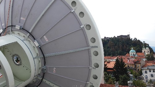

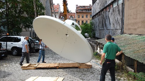

Na streho RTV centra namestili novo 3,7m sprejemno oddajno satelitsko anteno, ki bo nadomestila sedanjo 12m sprejemno oddajno satelitsko anteno.

Naprintal se je zraven ... Smile
Fajl je na voljo nekje v temi o uCurrentu, ga je naredil nekdo iz foruma, če se ne motim.
Lp, g

Zivjo,
kje si nabavil tiste 'flex pipe' ?
Sicer pa super zgleda tale 3.roka Smile

Bi rekel da ebay, vsaj za fotra sem jih iz tam naročil.

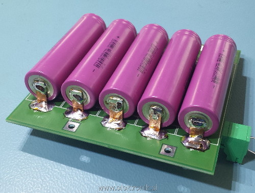

Evo, jaz pa zaključujem testiranje modula za backup napajanje na osnovi litij ion celic; polnjenje med 7 in 36 VDC, tok polnjenja do 2 A, potem pa LDO na 3V3 in PFET/NFET za krmiljenje vklopa. Me je prijetno poživciral zjutraj, preden sem ugotovil, da mi je Farnell namesto 50 mOhm shunt uporov dobavil 50 Mohm ... Mogoče dober primer, ko se bodo otroci v šoli učili veliko začetnico Smile
LP, g

Oj, hvala ti, predvidevam, da torej isces pod:
flexible coolant pipe
kot ima matematik na strani.
Kaj pa tale tvoj polnilec Li-ion baterij.
ALi se clene ze da kupiti, ali se vedno podiramo stare iz prenosnikov ?
Hehe, saj smo v kapitalizmu, vse se da kupiti! Smile
Ok, brez heca, seveda se standardne 18650 celice dobi, je pa večkrat vprašljiva kvaliteta, zato je dobro dati kak euro (da ne rečem cent) več in kupovati od preverjenih prodajalcev.
LP, g

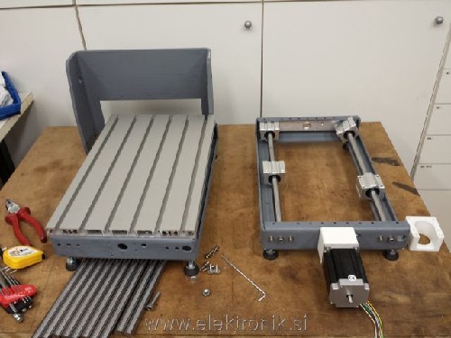

Kroko, a je znano za koliko € si ze nabral matejala?

Mucek, a jaz to prav vidim da jezičke kar prilotaš na celice? Think in ni nobenih novoletnih svetlobno-dimnih efektov?
Ali nimajo litijeve celice (nekatere?) nekakšen varnostni tlačni ventil, ki lahko popusti pri lotanju zaradi vročine?
mucek
Prispevkov: 5530
Aktiv.: 24.04
Kraj: Domzale
PrispevekObjavljeno: Pet Sep 05, 2014 2:04 pm    Naslov sporočila:   Odgovori s citatom
Prav vidiš! Smile
Z nekaj prakse, očiščenim kontaktom, spodobnim (močnim) spajkalnikom in veliko konico gre brez problema - je pa tako, da jaz recimo za tak lot potrebujem max. 1-2 sekundi.
Tlačni ventili seveda so, a se pri tako hitrem lotanju ne aktivirajo, niti celica se ne zagreje omembe vredno.
LP, g
