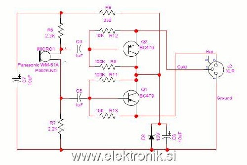

Žal ni nobenih oznak, to so večji del mikrofoni iz odsluženih telefonov, ohišja mikrofonov so pa bolj plastik fantastik.
Edit:
Našel sem eno vezje in me zanima vaše mnenje.

Idea Ja oni Mic-i iz telefonov imajo večinoma že vgrajen (se mi zdi FET) in bi na mešalko delalo tudi direkt brez onih dveh tranzistorjev za ojačenje (saj imaš gain na mešalki!). Moral bi le z ono Zener+kondenzator napajanje electret stopnje pustit + upor par K-ohm serijsko na Phantom_P. (da zbije iz +48V na +12V). Poglej na katerem pinu je +48V, ko je aktiviran, s tistega pelješ na upor pred zenerco ..
...Drugače pa tisti Mic-oti so bolj švoh (100-10kHz uvrh glave), torej pozabi na "hi-fi" Rolling Eyes
Drugače ona shema s tranzistorji (kompletna), se rabi bolj za direkt LINE_IN ojačevalca (ali enako mixerja) ...

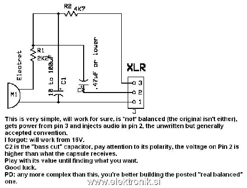

V prilogi prilagam še eno sliko, vendar piše da je za napetost 16v pa me zanima katere vrednosti uporov bi moral spremenit da bi bila shema primerna za 48v?

Pri tazadnji shemi pa tako nekako ...
- Med n.1 in 3 daš cca. 1mikro/63V kondenzator, da naredi audio "kurzšlus" z maso (asimetrični signal input), ker drugače se bo bolj slabo čulo, ker en simetrični input ne bo za audio "prebrikan" ...
- paralelno C1 pa vežeš Zener cca. 12V (+-kak V) ...
Bi moralo delat tako Rolling Eyes , če je phantom power na n.3 (se ne spomnim) ...
