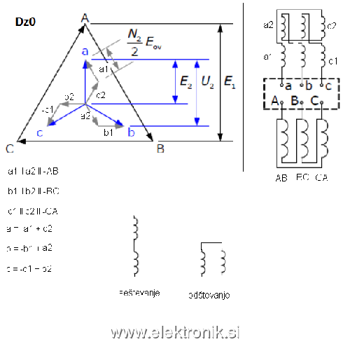

pozdravljeni
poskušam razumeti kako iz sheme kazalcev napetosti ugotovim kako pravilno vezati tuljave sekundarnega navitja, za primer sem dal lomljeno zvezdo. če kdo pozna postopek kako se to izpelje lepo prosim za obrazložitev. Think
http://hopsasa/f/3Q/ad/2DX0JLp6/capture.png
http://hopsasa/f/v/og/4LPH52qW/dz6.png

To ni ravno moje področje.
Mislim, da gre nekako takole:
 Velikost datoteke:  57.18 KB
int47
Prispevkov: 2104
Aktiv.: 8.88
PrispevekObjavljeno: Čet Nov 06, 2014 9:19 pm    Naslov sporočila:   Odgovori s citatom
Takole bi moralo biti bolj prav:
 Velikost datoteke:  57.17 KB
int47
Prispevkov: 2104
Aktiv.: 8.88
PrispevekObjavljeno: Čet Nov 06, 2014 9:29 pm    Naslov sporočila:   Odgovori s citatom
V tretje gre rado:
-(-a1) II a2 II AB
-(-b1) II b2 II BC
-(-c1) II c2 II CA

V praksi pa ni tako enostavno kot zgleda na tehle dveh slikcah.
Avtomatika je zakon
int47
Prispevkov: 2104
Aktiv.: 8.88
PrispevekObjavljeno: Čet Nov 06, 2014 9:36 pm    Naslov sporočila:   Odgovori s citatom
Pri "try and retry" metodi je težavnost sorazmerna s presekom vodnikov.
faznprifer
Pridružen-a: Ned 14 Okt 2012 9:36
Prispevkov: 175
Aktiv.: 1.13
Kraj: Celje
PrispevekObjavljeno: Čet Nov 06, 2014 11:11 pm    Naslov sporočila:   Odgovori s citatom
Hvala: int47
Sem uporabil še izhodiščni sistem in zdaj je dosti lažje. Smile
http://hopsasa/f/3p/11G/uOOMi9r/capture.png
