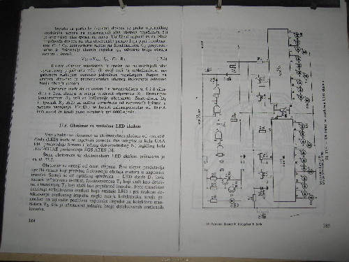

Iščem rešitev za avtomobilski obratomer z LED lučkami.
Je mogoče kdo imel že tak projekt, ki je delujoč in bi bil pripravljen posredovati dokumentacijo za izdelavo omenjene naprave ?
Pa da ne pozabim omeniti. Obratomer je namenjen za oldtimer-ja. Se pravi, da informacija o številu obratov prihaja iz vžigalne tuljave.
Za možne rešitve se v naprej lepo zahvaljujem.

V enem starem SAMu je bil objavljen tak načrt. Uporabljal je čip LM3914 (ali pa LM3915). Če ga kdo še ima, ga lahko prilepi...

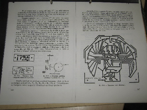

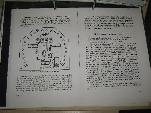

Jaz pa sem pri sebi našel verzijo z UAA 180. Če te zanima, lahko poslikam še nekaj naslednjih strani.
EDIT: dodane tudi ostale strani
