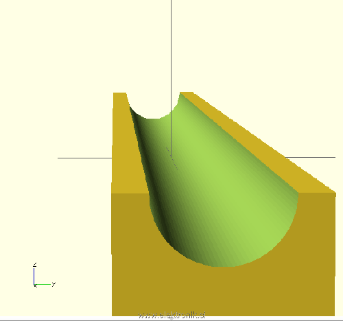

Upal sem, da bo STL v DXF pretvorba delovala kot 2.5D Smile - ampak na žalost ni.
Prilagam sliko, ki jo naredil OpenSCAD.
