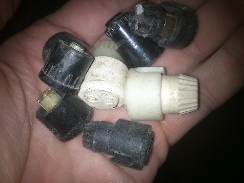

 Velikost datoteke:  629.4 KB
Aktiv.: 31.16
PrispevekObjavljeno: Pon Jan 06, 2014 5:44 pm    Naslov sporočila:   Odgovori s citatom
Nisem opazil, da se da te črne zadeve še kje dobiti, jih pa seveda imamo na hišni inštalaciji. Kar sem delal z njimi mi niso bile nikoli všeč. Trde so rade pokajo, težko jih je odvijačit. Če se tista medenina na kateri je navoj malce stisne ali raztegne pa so spet težave.

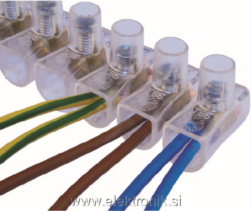

Forbox Whistle
 Velikost datoteke:  393.32 KB

PrispevekObjavljeno: Sob Nov 08, 2014 11:00 pm    Naslov sporočila:   Odgovori s citatom
Edina slabost Forbox-a je ta, da gredo žice not samo iz ene strani - vedno to ne gre, še posebej če kaj delaš na obstoječi inštalaciji.

To je tisto pravo ! Notri gre vse, majhni/veliki, mehki/trdi, z votlicami ali brez Smile .
