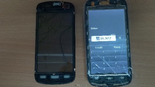

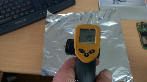

v temi L: Nokia 808 (PureView) - Poškodovano steklo sem poizkušal prodat nokio 808. Ker ni bilo pravega odziva sem se podal v menjavo stekla (Digitizer-ja) v lastni režiji. Pred leti (srednja šola) sem si kar konkreten SIT zraven naredil s popravili GSM aparatov. Žal me je čas od takrat malo "pojahal". Pa gremo...
shmandi je napisal/a:
Ponavadi ni problem. Le čas si je treba vzet, naj se ti ne mudi Smile
Pa še kako imaš prav Smile.
aljoš je napisal/a:
Mislim, da je pri temu tipu telefona steklo lepljeno na LCD... Rolling Eyes
Menjava stekla te stane lahko počen LCD...
Res je.

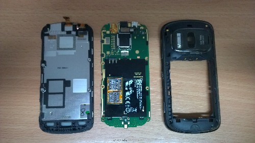

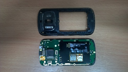

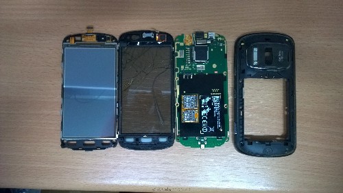

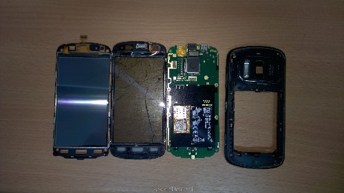

V glavnem, danes sem si ogledal tale video in začel demontirati nokio.
Slike povedo več kot 1000 besed.
Opomba: slika temperature je vmesna, saj nisem imel časa ravno vse dokumentirat. ALU-folija je zaradi temperaturne izolacije. Na sliki, ki je LCD ločen je nad LCD nameščena folija za živila (zaradi prahu).
Naročil sem Digitizer iz nemčije. Je sorazmerno drag, glede na to, da se za manj kot pol cene dobi iz kitajske. Prišel bo pa drug teden.
Update sledi.
LP, Matej

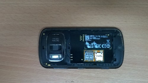

Slike...
 Velikost datoteke:  452.28 KB
LCD deluje :)
