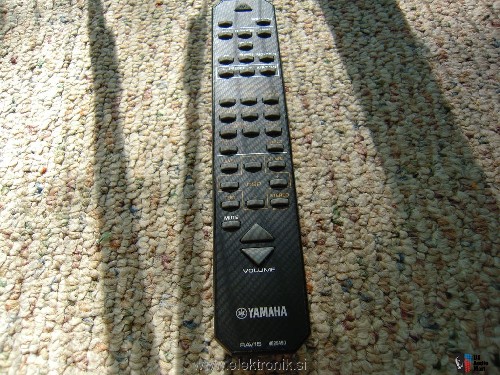

Za zgoraj omenjeni receiver iščem daljinski upravljalec RAV15 ali zamenjavo. d'oh!
 Velikost datoteke:  395.75 KB

Dopolnjujem naslov. Gre za Yamaho RX-V430 rds

Kaj pa popravilo ? Si ga odprl? Kaj je narobe z njim? Si očistil notranjost zaradi eventuelnega polivanja ( po nesreči seveda ) s kakšnim sokom ali kaj močnejšim. Včasih zaradi padca fali quarc ( okoli 450kHz ), slab spoj diode ,... Bolj nerodno je če je iztrošena prevodna guma na tipkah pa tudi za to se najde rešitev ?

Kakšna pa je napaka tega daljinca, da iščeš novega?
Veliko stvari lahko najprej narediš sam:
Menjava baterij
Razmastitev/čiščenje kontaktov
Ir lahko preizkusiš tako, da vklopiš fotoaparat na pametnem telefonu in tam gledaš svetlobo ir ledice
drugače pa, če je povsem odpovedal +1 za predlog @Aljoš-e; za male pare univerzalni/programabilni daljinec.

Gumice tastature so strgane, ploščica vezja pa je zlomljena na pol... Brick wall
