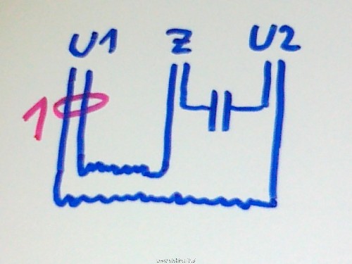

Zdravo, imam ventilator, kateremu ne morem obrniti lopatic. Kako se spremeni smer vrtenja takšnemu ventilatorju. Prilagam slike.
Torej, imam 6 priključnih sponk. Ker ne vem, kako je motor sestavljen (predvidevam da iz treh enakih navitij), ne vem kako obrniti smer motorja.
Na sponkah imam temepraturno zaščito (TB), na U1 bi dal L na U2 pa N (kor je prikazano na skici). No tudi če zamenjam L in N se bo vrtel v isto smer. Kako menjati smer?
N kabel bi namesto na U2 priključil na Z, bi kaj skuril? Priključil bi torej tako
L-> U1
N->Z (na originalnem je N -> U2)

Tole zna biti problem.
Glavno in pomožno navitje sta zvezani skupaj nekje v notranjosti motorja, iz spoja ven pa gre samo ena črna žica.
Če bi imelo vsako navitje dostopno obe žici, bi bila menjava smeri rutinska (2 minuti dela).
Tako pa lahko samo razkoplješ motor in upaš, da je spoj navitij dobro dostopen. Spoj potem ločiš in vsako navitje podaljšaš s svojo žico ven do doze. Potem se v miru igraš.

Mi lahko tole narišeš, da si lažje predstavljam Smile
upornosti so takšne:
U1-Z 133OHM
U1-U2 117.2 OHM
Z-U2 250 OHM
kondenzator sem pustil priključen na sponke med meritvijo.

BK in BU/GY žici zamenjaj med seboj na priključni sponki... Se pravi tiste, ki gresta v motor Think
Vsaj za poskus. Mogoče bo celo delalo

Prej sem se zmotil (angleščina in skleroza).
Skupna je rjava.
Če bi bili tam dve žici, bi bil hec. Je pa samo ena rjava, spoj pa v notranjosti motorja.
