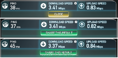

Sem šel danes ponovno preizkusit powerlink. Vzel sem 3 fazni vtikač na katerega sem priklopil vtičnico in menjeval faze, da vidim katera je prava.
Zanimivo je to, da se je povezal pri vsaki fazi in speedtest se ni kaj dosti razlikoval. V prilogi je slika speedtestov. Če speedtest naredim v hiši se rezultat ne razlikuje kaj dosti.
Zdaj nevem katera faza bi bila prava. A sem se narobe lotil preizkušanja, kako bi vi preizkusili ?

Vzel bi podaljšek, ga vključil v utičnico kjer bo en powerline adapter in ga potegnil do vtičnice kjer bo drugi. Potem bi z voltmetrom meril napetost med fazama. Ta bi morala biti blizu 0V. Če bi izmeril 400V, potem bi to pomenilo, da to ni ista faza.
