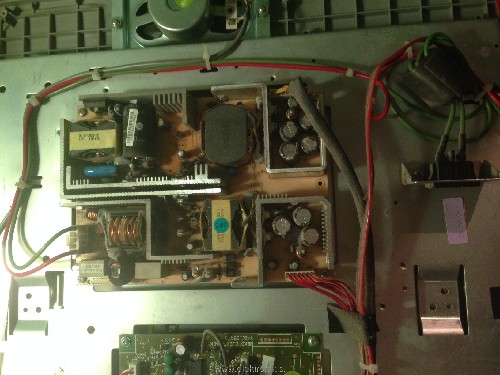

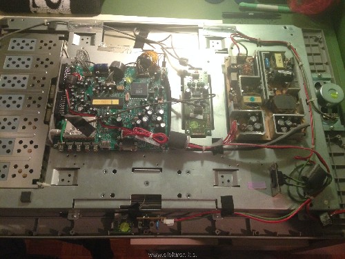

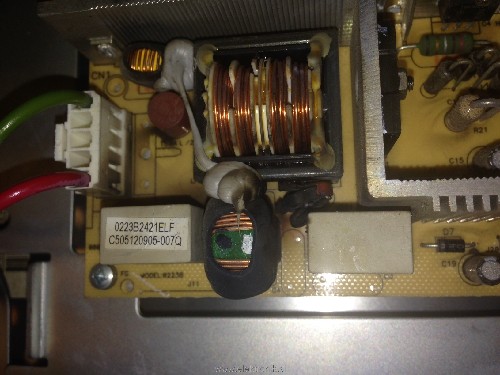

omenjeni tv se ne prižge več, ne prižge se niti standby lučka. Ko vklopim na elektriko in stisnem gumb za vklop se ne zgodi nič. Zadevo sem odprl in opazil črno liso pri priklopu na ploščo, kaj naj preverim, kaj naj izmerim da bi se dalo porpavit, če se sploh da in se splača?
Hvala za pomoč, lp

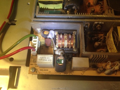

aja pa še ta je počen sem zdaj malo boljše pogledal, torej to menjat in videt kaj bo ?
ali vzet eno iz ebaya

PrispevekObjavljeno: Ned Dec 07, 2014 11:06 am    Naslov sporočila:   Odgovori s citatom
Zdravo!
Za okvaro je bila verjetno kriva prenapetost v omrežju.
Kot si že opazil je odneslo varistor (verjetno je 275V), verjetno tudi varovalko, preveriti pa je treba še gretz.
Lp, Matic

Tako je ja varovalka je šla bom menjal in varistor, na njem uspem prebrat TVR 10471, kateri bi bil ustrezen za zamenjavo ?
kaj pa je gretz in kako preverim, nisem študiral elektronike, se pa sproti učin in popravljam kakšno stvar saj me to zanima in veseli Smile

PrispevekObjavljeno: Ned Dec 07, 2014 3:14 pm    Naslov sporočila:   Odgovori s citatom
Gretz lahko testiraš tako.
Za test enostavno odspajkaj varistor iz plate, in testiraj brez njega. Če bo delovalo boš potem iskal novega.

PrispevekObjavljeno: Ned Dec 07, 2014 4:54 pm    Naslov sporočila:   Odgovori s citatom
471 pomeni da je varistor 470 V-oltni. Premer tablete je 10mm ( lahko je tudi večji je samo boljše ker prenese več energije).

PrispevekObjavljeno: Ned Dec 07, 2014 5:02 pm    Naslov sporočila:   Odgovori s citatom
ja sem prišel do tega na netu, sem anročil, jutri grem po njega in po varovlako v conrad in bom probal in videl če deluje, če ne se slišimo Wink

PrispevekObjavljeno: Pon Dec 08, 2014 9:18 pm    Naslov sporočila:   Odgovori s citatom
Menjal sem varovalko, in varistor, niso meli 470v pa sem dal 460v in deluje kot je prej Wink
