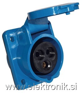

s56vha
Pridružen-a: Pet 24 Mar 2006 14:33
Prispevkov: 184
Aktiv.: 0.78
Kraj: Kamnik, Preserje pri Radomljah
PrispevekObjavljeno: Čet Dec 11, 2014 7:38 pm    Naslov sporočila:   Odgovori s citatom
Najceneje je 1f industrijska vtičnica, nameščena pri voznikovih vratih, zraven pa še zrak - klasika. Voznik pa ja ne bo pozabil odklopit - vsaj pri nas to deluje - 10 vozil, 100 intervencij letno.

sebastjan.kamensek
Prispevkov: 1029
Aktiv.: 4.99
Kraj: Škofja Loka
PrispevekObjavljeno: Pon Dec 15, 2014 8:26 am    Naslov sporočila:   Odgovori s citatom
Zdravo,
Ja saj tako imamo rešeno sedaj na "ketna" sistem in 1F utičnica. Mogoče bi bila res rešitev prestavitev te vtičnice na bok vozila namesto da je zadaj. Če bo kabel dovolj kratek se verjetno nite ne bo vleklo po tleh, kar bi rešilo problem, da to vtičnico povozijo ob vračanju v garažo.
l.p.

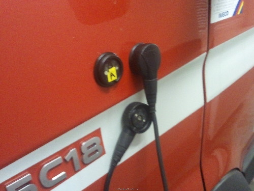

lojzek
Prispevkov: 3388
Aktiv.: 15.95
PrispevekObjavljeno: Pon Dec 15, 2014 2:33 pm    Naslov sporočila:   Odgovori s citatom
Pri nas imamo na kombiju dva magnetna konektorja, ki sta eden "severni", drugi pa "južni", tako da jih ne moreš medsebojno zamenjat. Sta namenjena za polnenje/vzdrževanje kamionskega ter akuja motorke, ter drugi za polnenje nadgradnje (baterije, postaje).
Sicer je prišel z nadgradnjo (mislim da Euro GV) tako da ne vem, kje dobit.
Je pa zanimivo... mislom da sta na obeh delih konektorja stikali, ki se vklopita takrat, ko je konektor pravilno nastavljen. Ne moreš stika naredit. Pa sila za odklop je mala, tudi če bi pozabil odklopit ne moreš škode naredit.

sebastjan.kamensek
Prispevkov: 1029
Aktiv.: 4.99
Kraj: Škofja Loka
PrispevekObjavljeno: Pon Dec 15, 2014 3:06 pm    Naslov sporočila:   Odgovori s citatom
No točno to sem iskal. Praviš Euro GV. Bom povprašal.
Hvala lepa.

PrispevekObjavljeno: Pon Dec 15, 2014 6:49 pm    Naslov sporočila:   Odgovori s citatom
lojzek je napisal/a:
Ravno o takem priključku sem tudi jaz govoril
